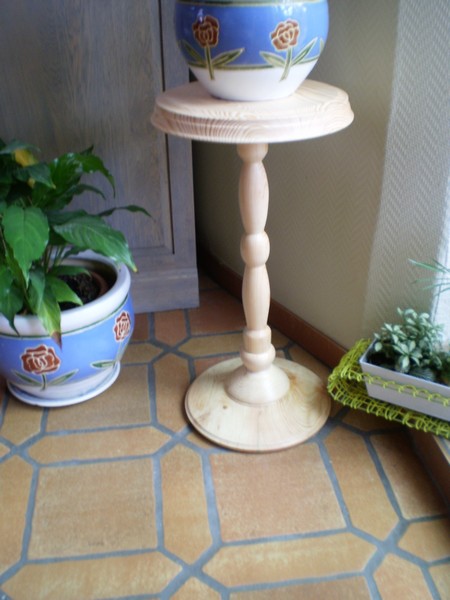

réalisation d'une petite table circulaire (bois de récupération),
> diam. :290 mm
< diam. :240 mm
hauteur :590
bois :sapin Q charp.
finition : carnauba.
Cordialement,
George.

C'est super.
La cire ne risque pas de s'abimer trop vite?

Bonsoir George
très bien ce petit guéridon.
sa meuble bien un coin dans une pièce.
Re:petite table 07 Sep 2014 19:34 #102859
Belle table très bonne idée pour Noël.

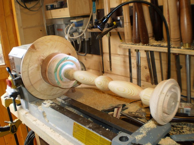

Bonsoir Goerge,jolie gueridon,j aime bien le galbe du pied.Et en plus on a le meme tour!

bonsoir,
bonsoir Bernard, une finition est prévue, mais non déterminée.
Cordialement,
George.

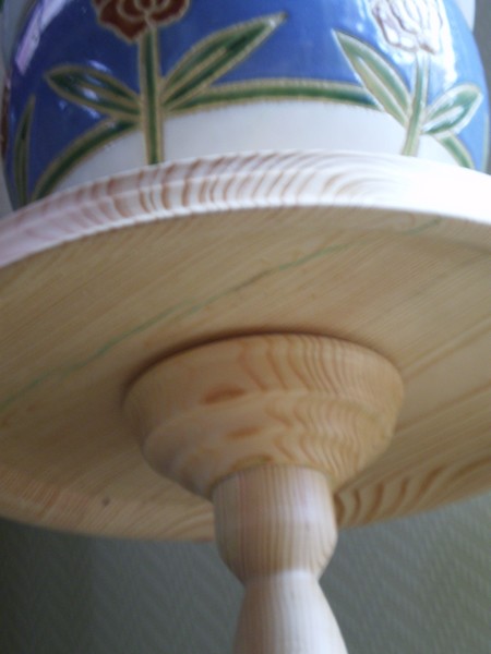

bonsoir,
bonsoir joe, il va pas si "mal" ce petit "LEMAN", bon rapport qualité prix, faut pas le pousser dans ses derniers retranchement.
voici, le "chapiteau" sous le tablier, celui-ci est creusé,
Cordialement,
George.

Trés jolie petite table.
J'aime beaucoup.

Ok George
Je voudrais m'en faire pour la même utilité.
Je cherche un profil plus épuré.

Bonjour George, ;)
Sympa ce guéridon et bien utile apparement. En plus en bois de récupération de charpente c'est bien recyclé.
Par contre pourquoi y a-t-il un jour entre le pied et le "chapiteau" ?.

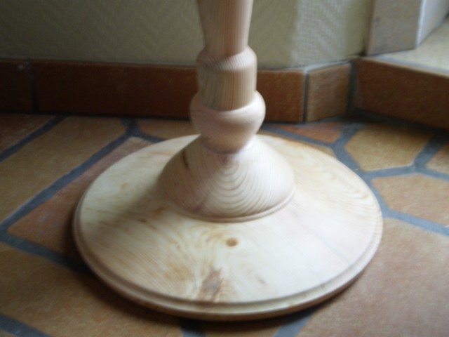

Bonjour Daniel, c'est un joint ouvert, qui devrait éviter la transmission des contraintes produit par le tablier vers le bord du chapiteau, (un peu comme en "béton armé") uniquement le haut, pas de joint au pied, Cfr photo ci-après,
Cordialement,
George.

Bonjour Georges, ;)
Ok merci pour l'explication, je pensais bien à un truc du genre.
