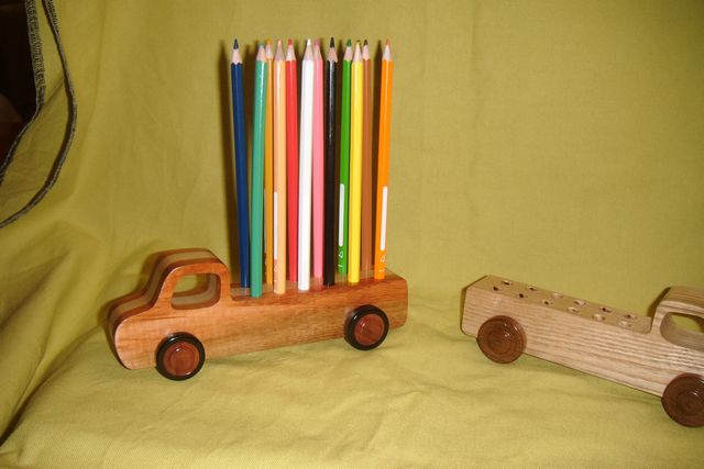

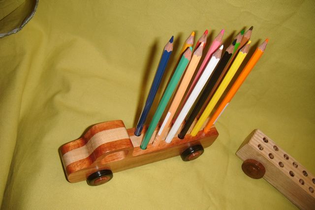

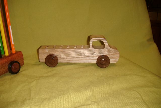

Si j'ai posé des quéstions sur les cylindre de ponçage ds un autre fil c'etait pour ce genre de piéces dont ces porte crayons qui sont déstinés à des neveux.
Ce qui me dérange c'est le ponçage des parties interieures.L'extérieur avec le lapidaire ne me cause aucun souci,mais reste à régler le ponçage intérieur si vous éxaminez bien les photos vous verrez ce qui me géne.
STéphane.
Amateur débutant.
Re:Portes crayons. 05 Sep 2014 21:37 #102764
Bonsoir Stéphane,
J'en fais sur le même principe. Pour améliorer la présentation, tu fais un petit chanfrein, soit avec un foret plus gros, soi avec une fraise à chanfreiner.
L'intérieur, tu passe plusieurs ta mèche et pas de souci. L'intérieur ne se voit pas.

bonjour a tous
Bonjour stephane
tes camions sont tres bien , ils sont simples et fonctionels
souvent on veut faire trop bien et faire une finition impecable
j ai fait des camions dans le meme style que les tiens mais avec simplement
une benne a l arriere , pour la cabine j ait fait un simple de trou avec une meche a bois
sans faire de poncage ensuite , cela ne change rien au resultat final
les camions sont sur le site FdB sous le meme pseudo
cordialement
Mondomi

Pour completer mes propos et ceux de remi ( nos messages se sont croises )
j ai arrondi tous les angles avec une fraise
cela affine l objet
Mondomi

Utilise une mouche de ponçage, cela devrait le faire sans soucis pour un investissement minime.
