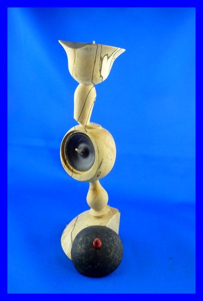

Le prochain essai.
Les photos seront + parlantes.

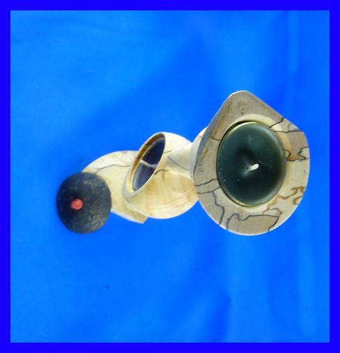

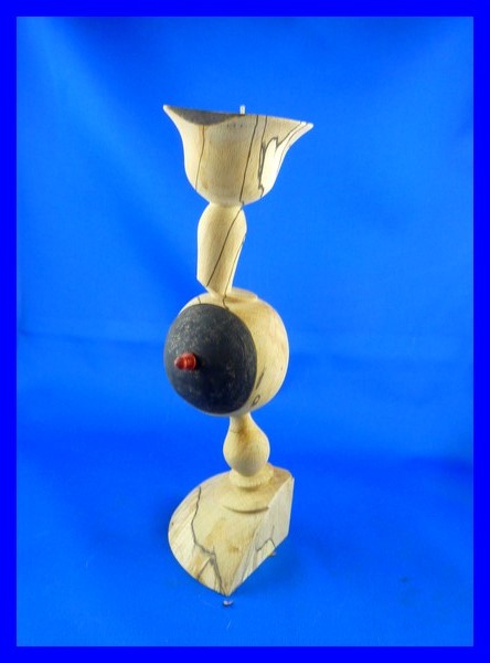

Oui c'est une boite pour mettre une bougie de réserve.Le couvercle est couvert de peinture à craqueler noire mat sur fond OR (paix aux âmes de ceux qui prônent le bois naturel)avec bouton teinté rouge
Pas à Pas:
Ce bougeoir est un travail dans le prolongement des autres bougeoirs multi axes présentés précédemment et inspirés directement par le travail de M.SFIRRI & B.DILL (voir leurs PDF) il faut rendre à César ce qui lui appartient et je ne saurais que les paraphraser.
Tournage entre pointes, sans mandrin, avec pointes d'entrainement annulaires aux 2 cotés
un carrelet de 72x72x210mm raboté aux cotes.
1 Diagonale aux extrémités
Marquer le centre + les points de multi axes.(ici, il suffit de prolonger les différentes lignes directrices de ce bougeoir)
Un dessin de l'objet fini sur une feuille aux cotes avec des traits d'axe de tournage de différentes couleurs permet de visualiser les masses et de conserver le volume nécessaire et indispensable pour les changements d'axes.
Les points d'axes doivent être marqués et pointés avant démarrage du tournage.
Ah..être très précis quand aux mesures.
Ici tournage sur 3 axes longitudinaux + 1 axe transversal.
Maitrise à minima du tournage excentrique: notion de bois plein et de bois fantôme.
Gouges affutées, talonnage indispensable, passes fines, éviter la production d'huile...du tournage quoi.. :)
A vos gouges ....qui se lance? :blush:
