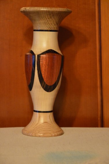

Vase. 27 Aoû 2014 21:21 #102314
Inspiré de Rocher.
Vase en peuplier frêne ébène padouk.
Ht 300 d 130.
Je ne suis pas satisfait du collage, de coup le cors et trot fin , la finition pas terrible .
Quand pensez vous .
Re:Vase. 27 Aoû 2014 21:24 #102316
Bonsoir Gérard
belle pièce et le collage me parait bien
mais je ne suis pas un expert
en tout cas tu as bien choisi tes bois.
Re:Vase. 27 Aoû 2014 22:33 #102320
bonjour à toutes et à tous
perso.la seule chose qui ma dérangé s'est le haut que je trouve
légèrement trop large et épais.ce qui diminue le corps
comme tu la dit.
pour le collage je le trouve bien.
thom
Re:Vase. 27 Aoû 2014 23:00 #102324
thom écrit:
comme tu la dit.
thom
+1
Re:Vase. 27 Aoû 2014 23:11 #102326
  • george
  • Portrait de george
  • Messages : 17
bonsoir,
bois et collage, sont biens.
Cordialement,
George.
Re:Vase. 28 Aoû 2014 07:36 #102328
Bonjour Gérard, ;)
Comme les collègues, le haut peut-être trop "imposant" pour le corps.
Sinon les collages et les bois sont bien associés.
Re:Vase. 28 Aoû 2014 08:40 #102329
Même remarque, sinon les collages ont l'air bien. La prochaine fois, sur ta photo, évite de prendre une ligne droite, car on a l'impression que la coupe est penchée.
Re:Vase. 28 Aoû 2014 14:06 #102334
  • Franky28
  • Portrait de Franky28
  • Messages : 467
Bonjour.
Pour moi le collage et la finition me paresse bien.
Pour la forme, peut-être recreuser le bas, là ou il y a le liseré, et faire de même pour le haut, cela est mon gout personnel.
Frank
Re:Vase. 28 Aoû 2014 14:46 #102335
Très beau vase Gérard mais la collerette
du haut est peut être de trop.
Re:Vase. 28 Aoû 2014 20:23 #102339
Je partage vos commentaires.
pour répondre a Rémy. c'est mon support, et la planche à repassé de ma femme. Pas terrible.
Pour répondre a François. en faite au départ le modèle créer par Rocher que je remercie pour le pas a pas. étais une amphore avec deux anses. Se qui explique la longueur. Je vais essayer de mettre deux anses.
Pour Frank peut d'être je vais en refaire un plus étudier.
