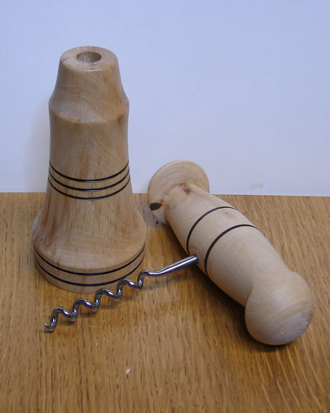

je viens de finir cet ustensile bien apprècié de tous pour ma prochaine exposition.

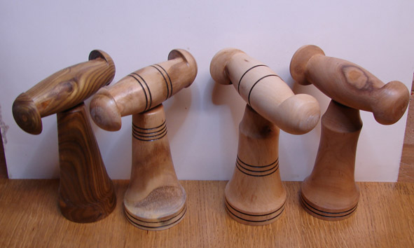

Belle série. Très astucieux le système pour les ranger. Je n'y avais pas penser?

Sympas le socle. Manque qu'une bouteille de Pouilly sur Loire.
Re:Tire-bouchon 23 Aoû 2014 19:05 #102093
Bonsoir Gérard
tu peux aussi faire un socle en forme de bouteille.
voila une bonne idée merci Gérard

Une question, comment fais-tu pour que les meches tiennent et ne cedent pas lors des nombreux debouchages ?
Merci.
Re:Tire-bouchon 24 Aoû 2014 00:04 #102103
Bonjour Nathalie
la méche(tige de 6 mm) est muni d'un filetage gros pas pour le bois.
je perce à 4,5 pour une tige de diamétre 6 mm je mets un peu de colle cyano épaisse et je vis jusqu'au bout des filets, je n'ai jamais eu de retour sur cette façon de finaliser le tire bouchon. et dans le cas ou sa arriverait je fais l'échange sans problème puisque toute mes pièces sont marquées avec mon empreinte pyrogravé.
