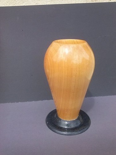

vase en merisier et chêne ébonisé

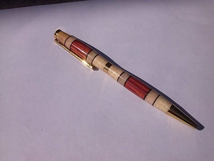

stylo en érable ondé palissandre bois de chevreuil (merci Bernard) et bois de rose

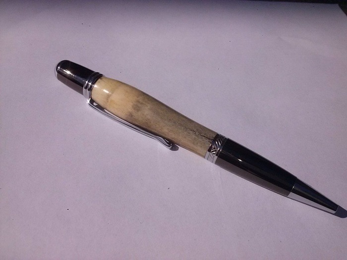

stylo en bois de chevreuil merci Bernard

Beau travail,les couleurs du vase vont trés bien et j'aime beaucoup le premier stylo.

Bien beau tes stylos
Le vase bien mis en valeur le merisier, une toute petite remarque, il me semble que tu as un petit problème au niveau du raccordement
Beau travail

Belle pièce.Mon préféré c'est le stylo en bois de rose d'une finesse remarquable. Voilà un stylo comme j'aime faire Bravo.

Très joli le vase. Les stylos c'est moins mon truc.

la reprise est bonne.

Bonjour, je ne suis pas fan de la forme du vase, (on ne peut pas tous aimer les mêmes choses heureusement) par contre je trouve le 1er stylo magnifique (les proportions en dimensions des différents bois et le mariage des couleurs sont top!)Bravo

Le vase et le premier stylo, je suis fan, pour le troisième j'aime moins, mais comme on dit "cela est que mon avis".

pour répondre a Bernard
effectivement un petit problème au niveau du raccordement. bizarrement sa se voit plus sur la photo. c'est du au faite que j'ai fais la finition sur le tour et séparément, quand il a fallu que je colle les 2 morceau alors ceux-ci étai vernis donc pas possible de mètre de la colle blanche et de plus le " tenon" était trop cour mai du bon diamètre j'ai donc opté pour une colle PU qui a gonfler et et sorti au niveau de la jonction donc nettoyage mai on voit quelque trace je pense qu'un bon polissage et on ne verra pu rien

pour le stylo en bois de chevreuil c'est sur que sa a son genre mai n'aillant jamais usiner cette matière je savais pas du tout a quoi m'attendre tout comme les odeurs ^^ encore merci à Bernard qui ma permis de découvrir sa ^^

Bonjour une urne à cendre. je plaisante bien que?. Non chouette idem pour les stylos.

Salut Anthony,
Bon retour, et tournage sympa, c'est effectivement dommage pour le raccord du vase, mais je pense que tu auras vite rattrapé.

C'est du beau travail le vase a son
problème de raccord ,mais ce n'est pas grand
chose ,il faudra procéder autrement la fois
prochaine ,quand au stylos je les trouve superbes
principalement celui en corne de chevreuil.
