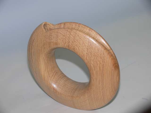

Et voila un vase en chêne un peu différent.

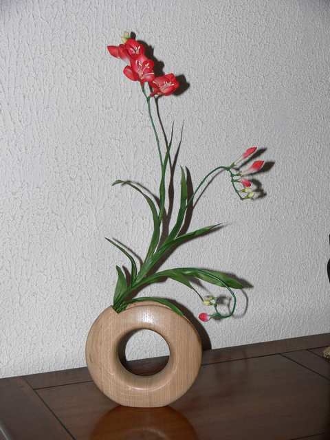

Bonsoir Gef
belle surprise que tu nous montres.
quel tube mes tu à l'intérieur diamètre et longueur?
ou alors est il destiné qu'aux fleurs séchées?

Très original, j'aime beaucoup. Peux tu nous en dire plus sur le procédé?
Re:Un petit vase 09 Aoû 2014 22:53 #101647
  • gef
  • Portrait de gef
  • Messages : 338
Merci à tous
Roger, il n'y a pas de tube (A utiliser avec des fleurs sèches ou artificielles comme ici)
Rémi, le procédé de fabrication est des plus classiques pour réaliser la couronne (réalisation des 2/3 de la section sur mandrin, puis retournement de la pièce et prise en extension avec des mors longs pour usinage du dernier tiers), ensuite creusage de la gorge supérieure avec une fraise au bout d'un flexible et enfin perçage du trou(attention de ne pas aller trop loin!) J'espère que mes explications sont claires.

Re:Un petit vase 10 Aoû 2014 09:57 #101659
Bonjour Gef, ;)
Très original en effet ce vase et du plus bel effet.
Donc si j'ai bien compris le vase est en une seule pièce et le perçage peu profond ?

Re:Un petit vase 10 Aoû 2014 11:01 #101675
  • gef
  • Portrait de gef
  • Messages : 338
Oui Daniel, le vase est en une seule pièce (diamètre 190mm) et le perçage fait 60mm de profondeur diamètre 20mm, tangent au diamètre extérieur.

Re:Un petit vase 10 Aoû 2014 17:48 #101690
  • Bandit 13
  • Portrait de Bandit 13
  • Messages : 1066
Original,l'aime bien ,
peut-on avoir les dimentions??

Re:Un petit vase 10 Aoû 2014 18:54 #101691
  • gef
  • Portrait de gef
  • Messages : 338
Je redonne les dimensions pour ceux qui ne suivent pas (je plaisante bien sûr)
Diamètre ext 190mm
diamètre de l'ajourage central 83mm
largeur (si on peut appeler ça largeur) 48mm
diamètre du trou 20mm profondeur 60mm
Et voila!
