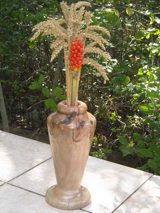

Vase Soliflore en platane 04 Aoû 2014 18:15 #101387
  • Michel30
  • Portrait de Michel30
  • Messages : 408
Vase
Hauteur 260 mm
Diamètre pied 120 mm
Tube
Hauteur 160 mm
Diamètre 30 mm
Re:Vase Soliflore en platate 04 Aoû 2014 18:50 #101389
Bonsoir Michel
je vois que tu as fait une superbe pièce.
quel bois?
A moins que ce soit de l'olivier?

Re:Vase Soliflore en platane 04 Aoû 2014 19:15 #101396
Belle piece. Beau travail.
En revanche j'aurais plutot fait le col dans l'autre sens (evasé) et non un tore.
Mais ce n'est que mon avis, apres les gouts et les couleurs...

Re:Vase Soliflore en platane 04 Aoû 2014 20:09 #101404
Sympa , belle forme
Un peu massive peut être
Re:Vase Soliflore en platane 04 Aoû 2014 20:45 #101407

Re:Vase Soliflore en platane 04 Aoû 2014 20:57 #101412
C"est un vase soliflore,mais pas creuser..?
pourtant sa se travail bien,faut essayer.. ;) ;)

Re: Vase Soliflore en platane 04 Aoû 2014 21:46 #101429
J'aime bien. Peut être le col, mais ce n'est pas mal comme ça. En ce qui concerne le soliflore, je ne vois pas en quoi ça gêne qu'il soit percé plus tôt que creusé. C'est bien plus stable et bien mieux pour tenir le tube. On creuse quand c'es nécessaire, mais pour tenir un tube, il faut mieux que ce soit percé.

imertenob écrit:
Quel diamètre de tube?
Rémi le Tube
Hauteur 160 mm
Diamètre 30 mm
pour le tube j'ai percé a 24 mm est après creuser pour avoir le bon diamètre de 31 mm pour laisser un petit jeu au tube de 30 il me manque encore pas d'outils est pour le moment je fais avec ce que je dispose

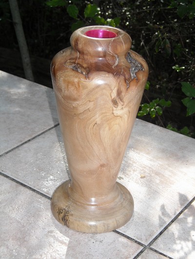

Re:Vase Soliflore en platane 05 Aoû 2014 14:10 #101448
  • Michel30
  • Messages : 408
Bonjour George
george écrit:
beau vase, le bois aussi, j'aurai préféré qu'il soit creuser intérieurement, mais, nous avons chacun notre façon de voire.
Pour le creusage intérieur c’était mon idée première j'ai pas oser le bois est très vieux est cassant est comme j'avais des gros tubes j'ai choisi la simplicité

Bravo, le bois est superbe, ainsi que la finition. Personnellement je verrais bien ce vase sans le pied avec simplement le petit ressaut au dessus du pied, et tant pis pour la stabilité.
gef
Re:Vase Soliflore en platane 05 Aoû 2014 14:54 #101450
  • YAKA
  • Portrait de YAKA
  • Messages : 417
J'aime bien la pièce, le pied un peu moins, je serais d'accord efectivement de la supprimer purement et simplement. Mais ce sont mes goûts en la matière.
Pour le creusage, je ne vois pas l'intérêt de creuser pour le plaisir de creuser si la pièce restera avec un tube soliflore. Car creuser n'apporte rien à la pièce si ce n'est moins de poids et sans doute moins de stabilité.
Donc pour moi une jolie pièce
