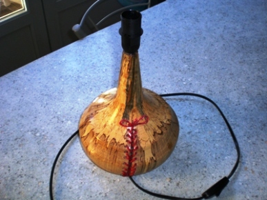

Voilà, la petite dernière.
Beaucoup de ravalement de façade et cure de cyanoregénération. Bois pourri mais joli.
Petit passage aux urgences pour quelques points de suture:
J'oubliai: bouleau échauffé et 230mm de haut pour 20 cm à la base.

Salut Dany,effectivement elle est bien malade ta lampe :laugh:
je parie que ton bouleau est habité par des visiteurs .... :laugh: :laugh:

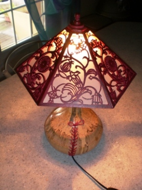

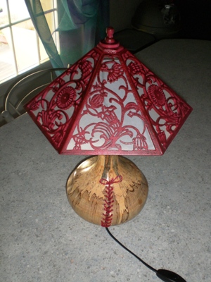

Bonsoir Raymond, ;)
Même pas un asticot pour aller à la pêche, le bois est tellement pourri que les bestiaux n'en veulent pas :P
En tout cas voici l'ensemble terminé:
JOUR
:) NUIT

Belle lampe, j'aime bien la couture sur le pied.

Bonsoir Daniel
très belle lampe, l'abat jour est fait comment?
Re:Petit pied de lampe et cure cyano 19 Juil 2014 22:09 #100566
Pour un bois pourri,ça rend bien et
l'abat jour superbe.
Re:Petit pied de lampe et cure cyano 19 Juil 2014 22:44 #100569
Bonsoir Daniel,
Tres tres jolie lampe.
L'abat-jour est magnifique.

Bel ensemble.
La "réparation" est du même 'métal' que l'abat jour?

Bonjour Roger, ;)
L'abat jour est en contre plaqué de 5mm et chantourné.
Avec mon petit truc, les 6 faces sont faites rapidement, chanfreinées pour les angles et collées à la colle bois.
L'intérieur est revêtu de papier calque pour créer l'effet et cacher l'ampoule.
Peinture au pistolet, car au pinceau bonjour l'angoisse avec les trous à peindre.
