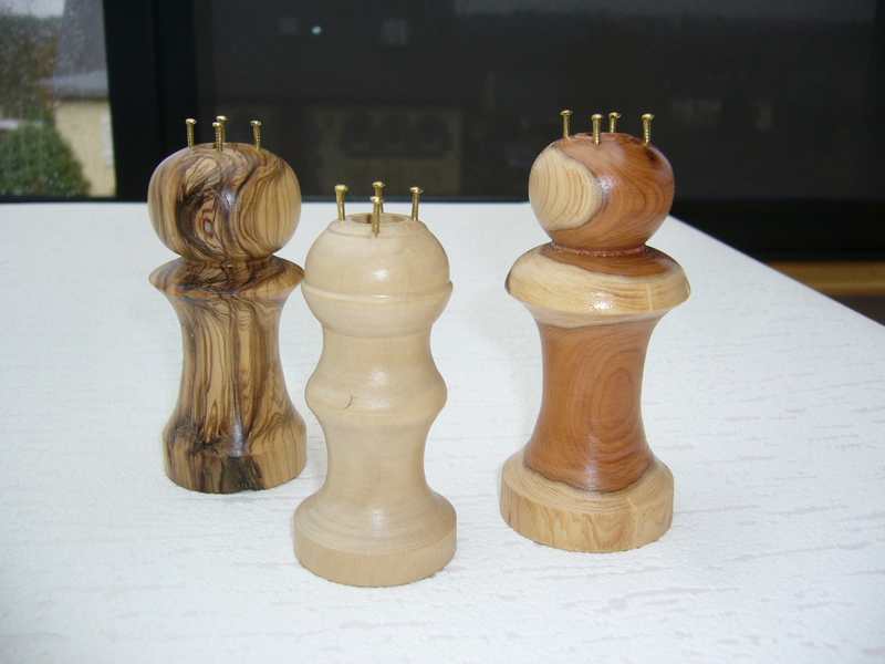

Re:Tricotin 09 Juil 2014 14:12 #100059
Oui j'en ai fait quelques un le trou de 13
me parait suffisant ,pour les clous les mettre
à environ 6 mm du bord du trou de 13 et diviser
le cercle en 4,le mieux les clous dorés têtes
arrondies longueur 16 mm
si tu as d'autres questions n'hésites pas.

Re:Tricotin 09 Juil 2014 14:22 #100062
modèles
Re:Tricotin 09 Juil 2014 18:26 #100083
Pas mal ces tricotins (celui de Spira et ceux de François), ça me fait une idée de plus
à réaliser....
