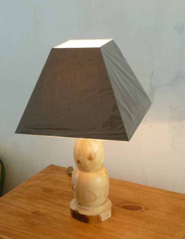

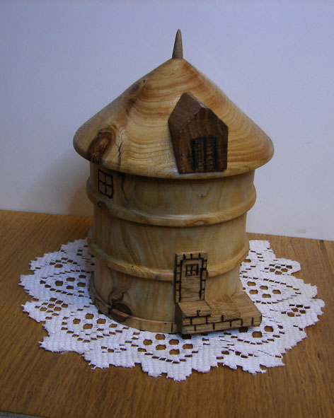

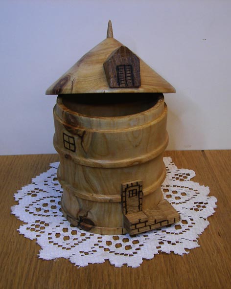

donc pas de projection de résine si il est abattu dans la lune descendante(du 15 décembre au 15 janvier) autrement il ce peut qu'il y est de la résine même sec.
vide table en thuya (en forme du pigeonnier) pour une expo du monument.
j'ai fait également des pieds de lampe de chevet, sur les expo sa plaît bien.

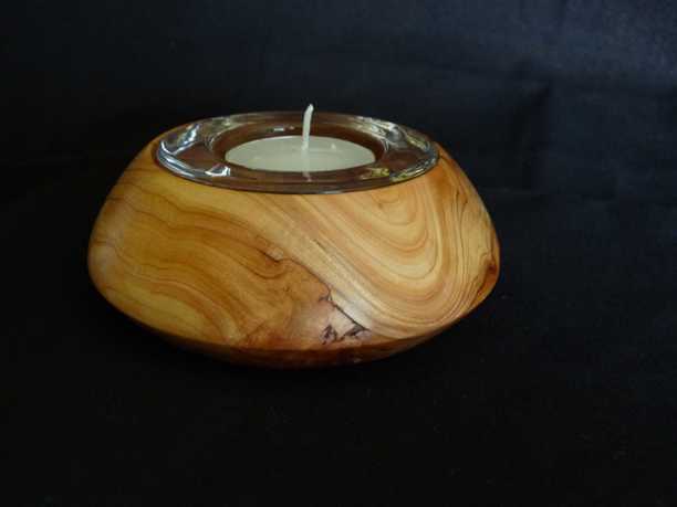

Re:thuya 20 Mar 2015 09:35 #112305
  • DOMB
  • Portrait de DOMB
  • TOURNEUR REVEUR
  • Messages : 109

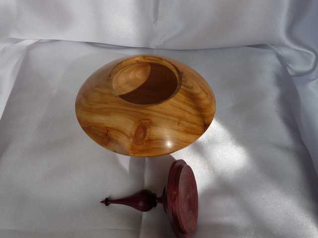

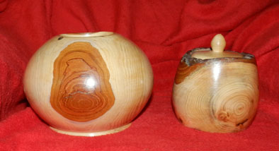

voici une photo d'une pièce avec du Thuya
C'est un bois très joli et qui change dans le temps . Ses nuances ressortent après quelques semaines.
La sphère est en thuya
Rêver au travers du bois grâce à l'intelligence de la main

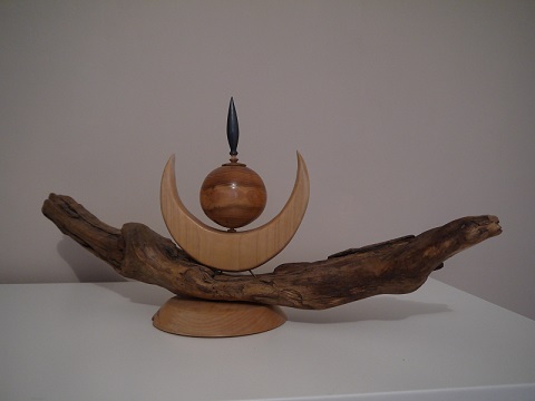

Encore deux belles réalisations...
