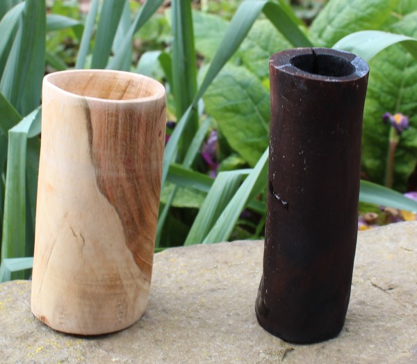

j'ai lu sur le net (je ne sais plus ou) que l'on pouvait sécher de petites pièces au micro onde
j'ai fait un porte crayon en merisier tout frais, et je l'ai fait secher au micro onde, ca allait bien jusqu'au moment ou j'ai mis 20 min et je suis partit
une drôle d'odeur m' a rappeler à la cuisine
ne mettez que 2-3 min si vous voulez éviter les foudres de Madame
j'en ai fait un 2 eme, et secher 5 min il s'est déformer, et les défauts ont apparus

merci les amis,
j'avais déjà mis une pièce au micro onde, et elle tournait 5* 1 min par jour, en même temps que le biberon d'un agneau
j'ai voulut allé plus vite, je ne ferais pas deux fois la même erreur

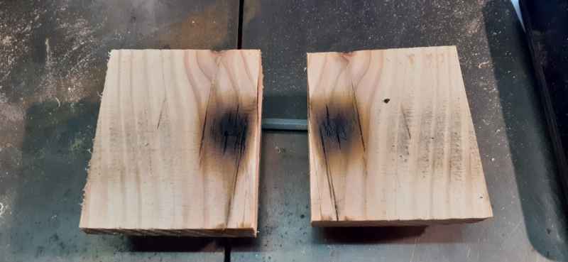

je confirme, ça brûle au bout de 8 minutes en mode normal.
sinon la méthode me semble bonne, j´ai fait l´essai avec du noyer et du douglas.
