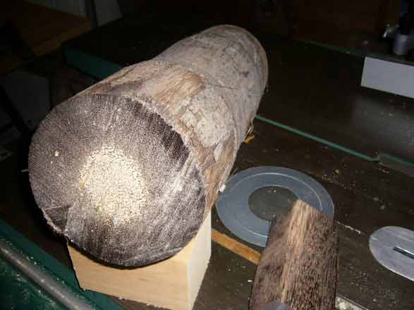

bonjour Roger,
Merci pour tes renseignements,j'ai moi aussi un rondin
dans mon atelier depuis pas mal de temps,
je voudrais faire des bijoux, mais que c'est dur.
D'après mais dernière informations,il parait que c'est une herbe,
et que c'est beaucoup plus dur sur la périphèrie qu'au centre.
Voici une photo de mon specimen.
à+ fm 29

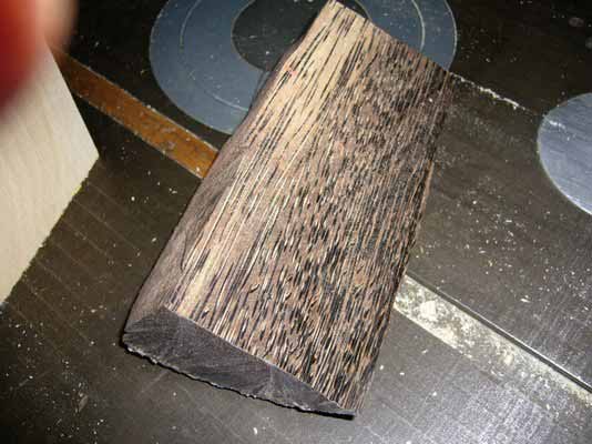

Re:palmier 30 Sep 2008 09:11 #9411
deuxième photo

Re:palmier 02 Oct 2008 19:04 #9483
  • laurent4605
  • Portrait de laurent4605
salut fm29 j'ai deja tourné ce type de palmier mais il sagissait de carrelet à stylo tout ce que je peux dire, s'est un bois dur qui eclate facilement ca doit etre du aux filandres noirs et blanches que l'on peux voir sur la photo
logiquement en bout tu dois voir tout des points noirs se sont les fillandres
@+ Laurent

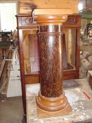

Re:palmier 03 Oct 2008 16:35 #9512
  • SDOL1
  • Portrait de SDOL1
  • transmettre le savoir enrichit l\'homme
  • Messages : 29
Bonsoir ,
Voila ce que donnera ton palmier il y a environ selon le diamètre 4 à 6 cm de bois dur et ensuite plus tu vas vers le coeur plus cela devient ficelle
Amitiés Boiseuses
Jacky

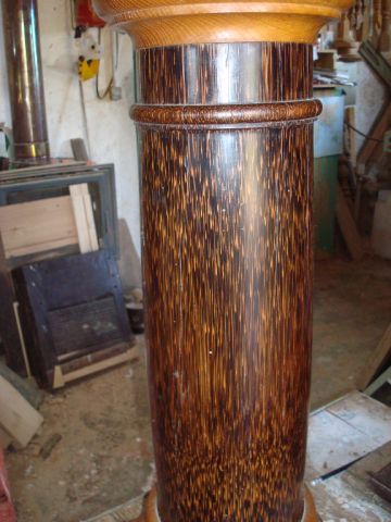

Re:palmier 03 Oct 2008 16:35 #9513
  • SDOL1
  • Portrait de SDOL1
  • Messages : 29
vue de plus prés
Amitiés Boiseuses
Jacky

Re:palmier 03 Oct 2008 18:48 #9518
Bonsoir Jacky,
Merci pour les photos ,c'est quand même un joli bois.
c'est toi qui a réalisé cette colonne ?
c'est du beau travail.
Tes renseignements me sont précieux.
à+ fm 29
Re:palmier 03 Oct 2008 20:33 #9519
Une bien belle colonne !

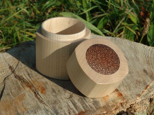

J'ai trouvé une photo d'une incrustation avec du palmier en bois de bout
bonnes fêtes de fin d'année
Jean-Paul
Re:palmier 26 Déc 2008 07:30 #11672
C'est magnifique comme boite et puis avec le palmier c''est encore plus beau.
Jpm: tu n'a que trouvé la photo ou c'est l'une de tes réalisations ?
Re:palmier 26 Déc 2008 18:35 #11676
  • JPM 93
  • Portrait de JPM 93
J'avais déjà répondu à fm29 et, j'ai trouvé cette incrustation sur le site allemand; je l'ai donc transmise suite à sa demande
