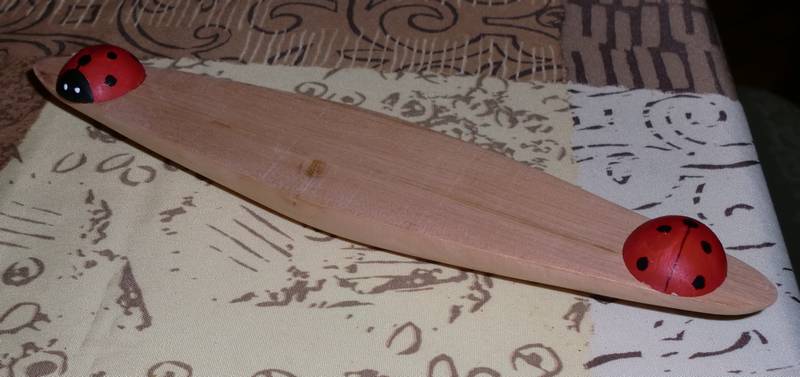

A bin mince je me suis fait devancer, je voulais justement en faire une avec des cocinelles :blush:

C était mon idée copeau, sauf que moi je vais mettre du plomb ou bille acier
Je crois qu on a que 2 solutions soit lester soit creuser
Par contre j ignore encore si on peut choisir son sens de rotation, je dirai oui mais pas trop sur encore
Je vais tenter un essai de ce pas car je pense qu en en tournant un on peut en faire 2 en le sciant sur la moitié

Bon après avoir fait des essais
Oui on peut choisir son sens de rotation, horaire ou anti horaire,pour cela il suffit de choisir de quel coté on met son lest,sens horaire mettre le poids à droite rapport à l axe central et du coté gauche pour anti horaire
Celle de couleursbois doit tourner vers la gauche anti horaire et refuser de tourner vers la droite horaire,bien que je sache pas encore comment elle est faite
Re:Qui a fait une toupie anagyre 02 Mar 2014 18:45 #91749
Bon enfin terminé, pour un essais elle marche pas trop mal peut mieux faire :ohmy: quand elle repart dans son sens de rotation elle fait que 3 tours :blink:
On peut surement faire mieux avec le pas a pas de COULEUR BOIS
