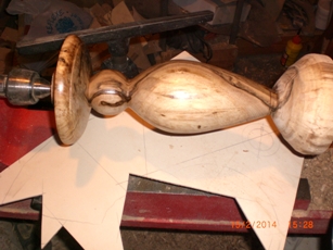

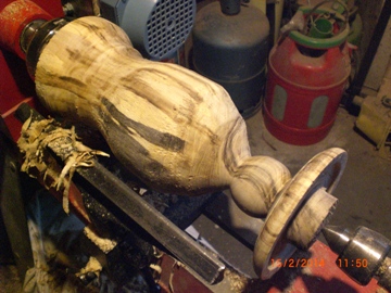

Re:Tournage pied lampe en bois vert 16 Fév 2014 18:11 #90764
Bonsoir à toutes et tous,

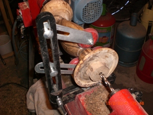

Pour répondre à Nigloo, voici les photos, du coup je me suis éclaté avec l'appareil :blush:
Première photo du pied dans le bois de noyer aussi bien vert que vermoulu... :blink: (c'est pas le tien Thom, le tien était parfait, voir l'abat-jour)
J'ai du mettre de la cyano et comme dirait mon fils "ça quique les yeux"...
On voit bien l'état du bois

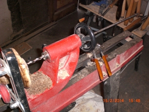

Pour suivre le perçage 2 photos l'une avec la longueur du foret.....il et long long...

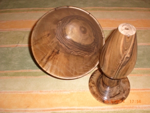

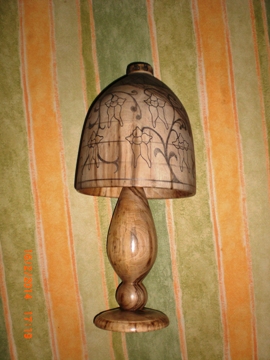

Une ch'tite photo du pied une fois verni :

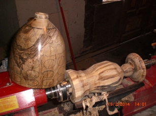

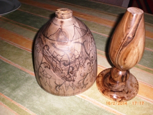

Une vue d'ensemble de l'abat jour et du pied:
L'abat jour est assez épais car il sera encore modifié, de même pour la prise de mandrin qui est restée pour la suite.

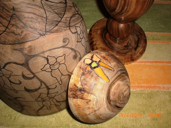

On voit aussi les premiers essais de dessin
Donc nouveau dessin car le premier pas concluant, je vous laisse deviner la suite...
Avec une pose de l'ensemble juste pour voir ce que cela pourra donner par la suite, rien n'est fixé:

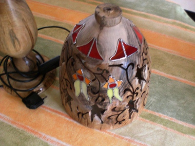

Re:Tournage pied lampe en bois vert 04 Mar 2014 08:46 #91818
Voilà je reprends mon sujet pour vous montrer l'avancement.
Comme dirait François, ben oui j'ai osé....
Donc l'abat est maitenant creusé, plutôt découpé pour la lumière et l'insertion des pièces en vitrail.
Il me reste 16 fleurs à faire avec en moyenne 2h de travail par fleurs... :blush:
Le premire photo: découpe du reste du creusage en noyer avec un essai du vitrail avant de découper l'abat jour:
Après l'essai découpe de la lampe et pose de 2 fleurs:
Voilà, la suite j'espère terminer avec la prise mandrin supprimée après ponçage et finition.
