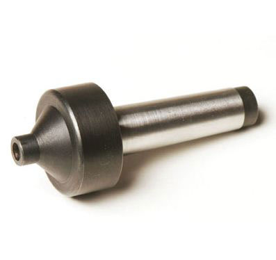

sur mon wood fast, je tourne les stylos à 2200 tours minute pour ne pas avoir à changer la courroie de place, car même si c'est plus facile que certain tour, cela n'est pas agréable.
à cette vitesse je casse parfois la résine, mais pour le bois ça se passe très bien.
ce qui tord la tige c'est d'utiliser une contre pointe normale, il faut une contre pointe pour stylo.
www.ftfi.fr/bois/articles/tournage/les-s...ylo-cone-morse-2.htm
