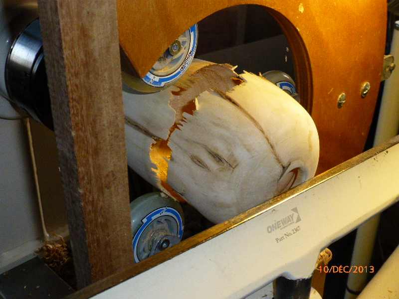

Voila le travail des choses qui arrivent
à tout le monde le Munroe a été le plus rapide.
Lunette fabrication maison.

Bah ce sont des choses qui arrivent surtout lorsqu'on veut faire fin.
Moi quand cela m'arrive, la pièce vole dans l'atelier......, mais parce que de rage je la fait valdinguer.

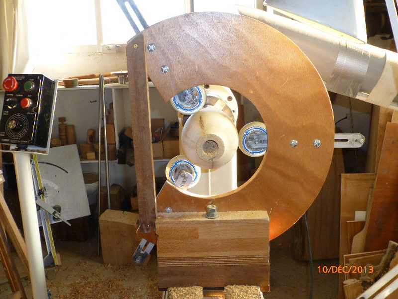

c est toujours rageant de casser, surtout a un stade si avancé du creusage! :(
mais c est surtout ta lunette qui m interpelle, elle ne doit pas avoir de défauts de rigiodité, celle ci!
comment as tu usiné les bras, et dans quel matériaux?
je serais curieux de voir l arriére de la béte; est ce que les bras sont pris en sandwich entre deux plaque de contreplaqué??
C est ce que j ai fait sur la mienne, mais le serrage est pour le coup trop peu puissant;

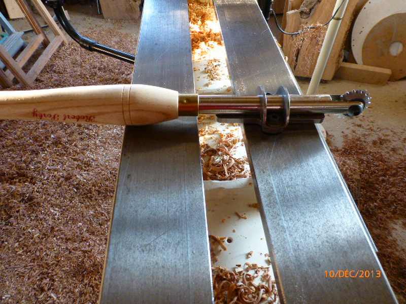

comme mes seuls outils de creusage sont les outils a plaquette sorby(droit et coudé), l effort est parfois important (faute de limiteur de passe) et tout fout le camps! :angry:
Oh! pas loin, quelques millimétre seulement, mais il faut rerégler sans arrét l ensemble, dur dur....
de plus mes bras sont en contreplaqués(15mm il me semble) et ont tendance a vibrerpour des piéces plus fines, lorsqu il sont déployer au max
peut étre est il judicieux d avoir différentes lunettes de différents diamétre?
éclairez moi de vos lanternes!! :cheer:
Les petits glands ne feront sans doute pas les grands hétres

Interressant ta question sur la lunette.
Je voudrais m'en faire une.

Non je n'abandonne pas,d'ailleurs il a
déjà son remplaçant,il attend sa teinte
mais !!trop d'humidité.
Badilhom et Bernard,
Je vais essayer de vous renseigner sur cette
lunette,elle est en contreplaqué marine .
Mais il faut que je regarde ça demain et vous
faire des photos plus précises.
Cette lunette a surtout l'avantage de soutenir
du très gros ainsi que du très mince.

meme avec un oneway on passe a travers :lol: :lol: :lol: :lol:

Alors là François il faut lécher le bois,ne pas l'attaquer plein pot,
tu doit savoir qu'il y à un limiteur à régler sur cet outil,ce qui
me rassure c'est que tu travail dur,dommage il était bien fin même
un peu trop,comme dirait certain plus fin que fin ???

Hé oui Alain ,c'était surtout pour montrer
qu'on ne réussi pas toujours quelque soit
la personne ou le tour.
C'est vrai que je n'ai pas diminué assez le limiteur.
merci à toi
