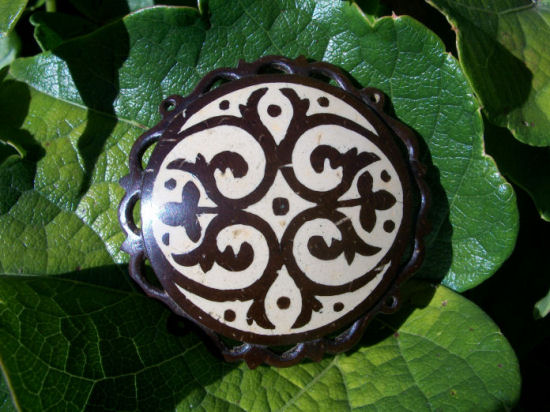

Visiblement certains tourneurs ne connaissent pas ces produits.
Sintofer :
Il s'agit d'un 2 composants (poudre métal + résine), que l'on utilise pour réparer les carroseries, vieux radiateurs, etc...
De là à le détourner pour remplir les fentes de nos pièces...... :)
L'aspect donne quasi de l'étain :ohmy:
Comme on lie des poudre avec de la résine, il n'y a qu'un pas pour y ajouter d'autres poudres (moi je prends des poudres américaines vendues chez les marchands de modèles réduits type Or - Bronze - Argent) - graphite, etc.... => De quoi étendre la gamme de couleur B) .
Sinto bois :
Pas mal de couleurs disponibles, composé de pâte de bois et d'un tube de liant (en mettre très peu dans la pâte).
Pour le milliput, il s'agit d'un 2 composants (2 boudins à mélanger à part égale), il y a un "blanc", un gris, et un terracota. Utilisé pour la miniature.
BAV
