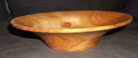

premier creusage en bois de travers pour un débutant. Je suis plutôt content, pas mal de défauts encore (traces d'outils, bois arraché) mais ENFIN le plaisir des copeaux et "des beaux cheveux" dont on me parle depuis si longtemps. Au final une coupe à fruit de 25cm qui finira assiette creuse pour ma femme apparemment...
Une question (de débutant) néanmoins :
Quel est ce bois ?
J'ai récupéré ce morceau bien sec dans la grange d'un ami et après tournage, l'odeur du bois était particulièrement forte dans l'atelier, limite dérangeant avec petit mal de tête.
Aucune indication d'écorce et copeaux un peu orangés.
Des idées ?

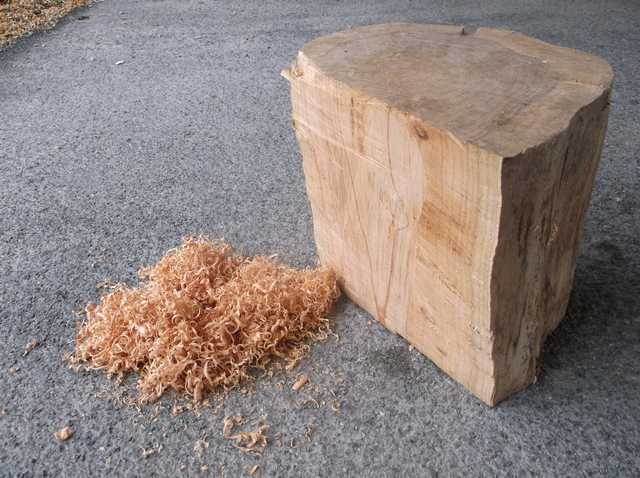

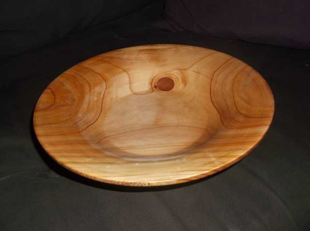

Re:Quel bois ? 22 Oct 2013 11:50 #84249
  • pif
  • Portrait de pif
  • Messages : 156
la suite
Re:Quel bois ? 22 Oct 2013 11:50 #84250
  • pif
  • Portrait de pif
  • Messages : 156
le morceau en question
Re:Quel bois ? 22 Oct 2013 12:23 #84251
bonjour pif
pour un début et un premier creusage s'est bien
pour le bois thuya ou cyprès.
attention a l'usage alimentaire je ne pourrais pas dire s'il convient mais il mieux d'utiliser du chêne
quel finition à tu utilisé?
Re:Quel bois ? 22 Oct 2013 12:33 #84252
  • pif
  • Portrait de pif
  • Messages : 156
Bonjour thom,
merci pour ta réponse rapide. Je pensais effectivement à du cyprès mais comme je n'y connais rien... J'ai juste huilé avec de l'huile de tung.
Va falloir que j'empêche ma femme d'y mettre de la soupe alors ?
Re:Quel bois ? 22 Oct 2013 12:40 #84253
je pense aussi
pour une finition alimentaire tu peux utiliser sois de l'huile d'olive ou alors
un mélange cire d'abeille et huile.

Bonjour.
Le bois ressemble à du cerisier.

Re:Quel bois ? 22 Oct 2013 14:00 #84258
C'est bien pour un début ,à force de faire
tu verras la maîtrise viendra.
Je pense que ton bois c'est du cyprés,
Tu peux faire une finition fond dur cellulo
et vernis idem.
Re:Quel bois ? 22 Oct 2013 14:02 #84259
bonjour à toutes et tous, :laugh:
Bonjour Pif, ;)
Bah comme Thom je pense à du cyprès et peut-être de l'if, vu la couleur mais les photos ça trompe.
En tout cas s'il s'agit de l'un de ces bois, ils ne sont pas appropriés pour l'alimentaire.
Pour le tuya le diamère me semble gros.
En tout cas belle coupe et la forme rend bien.
Re:Quel bois ? 22 Oct 2013 20:45 #84267
+ 1 pour le thuya ou cyprès, belle réussite pour un premier creusage !
