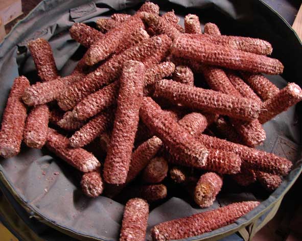

Avez vous une astuce pour sécher l'épi de maïs( sans les graines autour !!) que l'on peut glaner dans les champs afin de tourner de futurs stylos ? ou simplement qu'ils sèchent naturellement ...

Pas de problème pour le séchage, j'en ai toujours un sac d'avance de l'année dernière qui attend. au sec pendant un an et en suite tu peux voir attention la vermine peut s'installer donc les regarder et les nettoyer de temps en temps.
Je travaille en ce moment les épis de 2012 et sa va très bien.

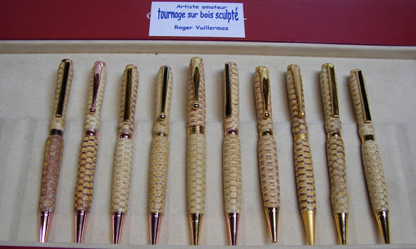

Tu prépare les marchés de noël, belle série

C'est réussi Roger,sont- ils tous utilisables ?
Re:Epi de mais ( stylo ) 12 Sep 2013 15:11 #83121
Bonjour François
malgré toutes les précautions d'usage il m'arrive certain incidents
Re:Epi de mais ( stylo ) 12 Sep 2013 15:18 #83122
Ok merci ,je pensais bien que ça ne marchait
pas à tous les coups.
