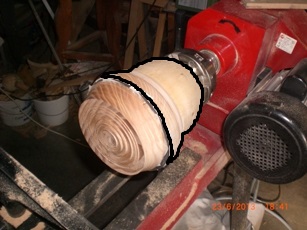

Bon bref de plaisanterie, juste avant mes congés j'ai terminé mon essai de maintien de pièces sur le tour par le vide.
Vous savez, on en voit sur certains sites de tourneurs outre manche.
Bon cela fonctionne, mais je me dois tout de même de mettre en garde car j'ai plusieurs fois fait du frisbee avec ma pièce d'essai, donc à utiliser avec précaution, j'ai d'ailleurs un système qui arrête le tour si je n'ai pas assez de dépression.
Voilà, je ferai un tuto complet avec toutes les explications pour ceux ou celles qui seraient intéressés.
Gros avantage, par de marques et maintien ultra rapide.
Gros inconvénient centrage et frisbee si on tourne trop vite.
Bon voilà les photos, sachez tout de même que le coût tourne autour de 50€ pour la réalisation.
la cloche entourée en noir sert à tenir les pièces quelles soient concaves ou convexes. Ici je tiens une pièce plate sur laquelle j'ai réalisé plusieurs rainures pour valider la tenue de la pièce.

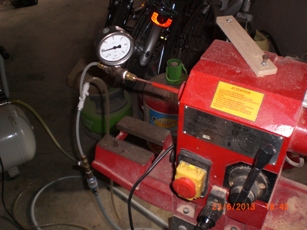

On voit ici la cloche ouverte: ne rigolez :woohoo: :lol: pas c'est tout simplement une ventouse pour déboucher les chi....

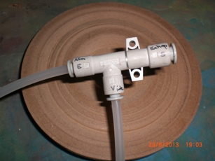

Voici l'ensemble, pas grand chose:il faut un compresseur ou autre...(frigo,aspirateur) et la pièce principale achetée mais réalisable (25€)

Alors pour Thom, je n'ai pas encore atteint la dépression qui me permets de travailler en force.
Mais j'y travaille question de fuites d'air. :blink: :blush:
Pour François, et oui pour le moment le compresseur travaille en permanence et ma réserve de 50l ne permets pas d'avoir une tenue de la pièce. J'ai bien un vacuostat (manostat pour pression <1 bar) qui devrait me permettre de démarrer le compresseur uniquement si la dépression devient insuffisante pour tenir la pièce. C'est l'étape suivante.

Re:mise sous vide: je manque pas d'air.... 01 Juil 2013 17:38 #80752
Alors effectivement comme je rentre des vacances d'aujourd'hui je vais m'atteler à la finition de cette mise sous vide.
Alors déjà pour répondre à François et pour la pression, j'ai un compresseur de 50l est cela fonctionne mais il doit tourner en permanence à 6 bars pour avoir un bon maintien.
Donc je préférerai qu'il ne tourne pas en permanence pour éviter les échauffements.
Pour cela je doit d'abord étancher les micros fuites et je m'y attache, cela doit venir du roulement.
En effet, mon tuyau est serti sur la cloche via un roulement et l'étanchéité est faite au mastic. Il va falloir que je mette quelque chose qui tienne mieux.
Lorsque mes fuites seront supprimées, je mettrai dans le circuit un vacuostat qui aura 2 rôles:
1° Arrêter le compresseur à une dépression max de -0,5bar (si j'y arrive, pour le moment j'arrive à -0,2bar (permettra d'après mes calculs de tenir une pièce de 200kg, en fait moins mais permet les creusages).
2° Redémarrer le compresseur si la pression remonte trop et que la pèce risque de "voler".

Je suis bien d'accord que la pompe à vide est le summum, j'ai simplement voulu ici utilisé le système venturi qui fonctionne aussi bien.
