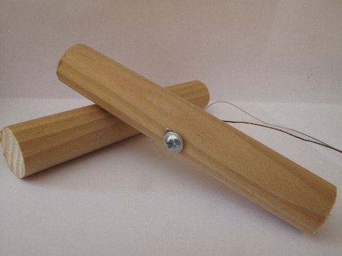

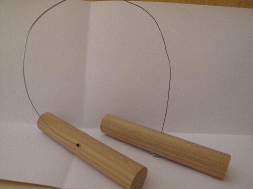

pour moi j'ai acheté dans un magasin pour pécheurs de la corde à piano en différents diamètre (qui leurs sert à faire les montages hameçons) Cela fonctionne très bien 300 mm monté entre deux tourillons de 20 de diamètre et de 150 mm en longueur.

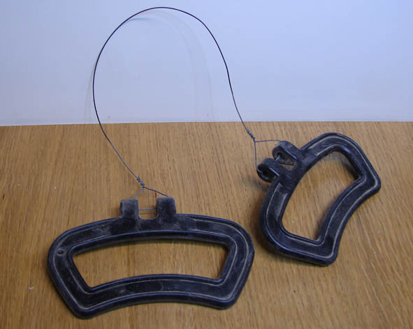

pour plus de sécurité, récupérations de deux poiognées d'un gros bidon en plastique
et un fil de fer et pour faire une ligne noire plus large ne pas rester en ligne droite dans la fentes.
Re:question 21 Mai 2013 22:19 #78954
Guillaume à la bonne solution et Roger les poignées super

En photo ce que j'utilise c'est par cher (corde à piano ou corde de guitare!)

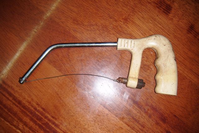

  • Stéphane Pépino
  • Portrait de Stéphane Pépino
  • Messages : 1738
Bonjour.
Serge 11,voici le mien,fait avec un support de scie de modéliste.
On peut tendre le fil,mais il est toujours détendu et souple.
Stéphane.
