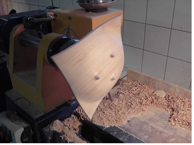

Qui aurait une solution pour réaliser les petits pions (ou têtons) en dessous de ce bol? Je me creuse la tête et je n'ai pas trouvé de solution (hormis maillet et ciseau à bois) et j'aimerais bien le faire. J'ai posé la question à un tourneur qui l'a réalisé et qui a une réalisation similaire sur son
site. Mais je n'ai pas eu de réponse de sa part. Ce qui est dommage, car même si on ne veut pas donner sa solution, on peut tout de même répondre par la négative.

Rémi, il faut laisser une couronne sur le fond comme une empreinte en compression ,tracer les 4 points où tu feras tes pieds ,puis avec une petite gouge ou ciseau à bois sculpter ces derniers ,puis ponçage pour la dfinition.J'ai un ami visitant une expo où il y avait un tourneur qui faisait cela,a voulu prendre des photos pour me les faire passer,s'est fait jeter méchamment !

Merci pour ta réponse, j'y avais bien un peu pensé, mais je croyais qu'il y avait une autre solution "plus mécanique".
Je vais essayer cette méthode.

j'ai dit 4 pieds ,3 serait plus stable, donc tracer triangle équilatéral ;)

Si tu aimes les soucoupes volantes, peut-être peux-tu essayer de façonner un mandrin en bois pour prendre ta soucoupe du côté évidé, en la ligaturant avec de l'adhésif; puis de reprendre ce mandrin avec une queue de cochon en 3 points différents afin de tourner les petits petons.
Je sais c'est farfelu!Je te laisse essayer... je testerai après toi !
C'est un peu comme ça que je tourne les coupelles décentrées à 3 côtés.

Peut-être Tamaris,mais tu ne "marieras" pas les pieds avec le dessous arrondi ,pour moi tu auras autant de ponçage,bien plus long à faire ,avec le risque de voir ta manta s'envoler :(

Pour réaliser ces pieds il faut laisser de la surépaiseur, creuser pour laisser un en quelque sorte un anneau le creusage doit suivre la même forme que l'extérieur, tracer scier l'anneau pour ne laisser que les pied puis poncer,....., poncer, et encore poncer

Je rejoins l'avis de Raymond,pour moi ,
la solution c'est de laisser un disque
au fond et de tourner sur 3 axes queue
de cochon ou mandrin décentré.

Pour en revenir aux mantas et à la question d'Imertenob, j'ai consulté le très bel ouvrage de Richard RAFFAN :The art of turned bowls et à la page155, il indique la technique décrite par Alain: un anneau, et du courage!!
En revanche dans le même ouvrage, on voit une oeuvre de pascal OUDET "Qui s'y frotte s'y pique" p 149 avec une vingtaine d'épines plus ou moins tordues et réparties autour d'un bol . Assez ahurissant!!

J'ai réfléchi un peu pour le sujet des picot et je me demande si cela ne marcherai pas en excentrant la boite, après avoir dégrossi l'anneau support (positionner l'axe de rotation à l'endroit ou l'on souhaite avoir le picot), et bien sur répéter l'opération autant de fois que l'on souhaite avoir de picot.

C'est ce que j'avais suggéré, ça a été rejeté pour défaut d'alignement.
En revanche, je viens de m'abonner à Woodturning Magazine et dans le n° d'avril c'est bien la méthode de l'anneau et du ponçage qui est décrite.
