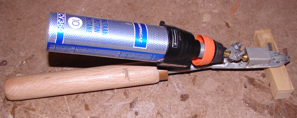

ayant vu dans un post précédent, la pose d'étain avec une spatule d'une main et un bruleur de l'autre, l'idée mais venue de faire cet outillage qui permet donc de poser l'étain et de l'étaler en même temps.D'ailleur je crois avoir vue un systéme semblable sur un internet ou dans une revue
Grace à mon copain soudeur, la fabrication a été grandement facilité.

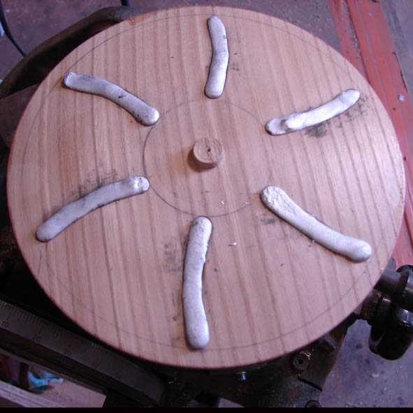

si je publi ce poste c'est que mes essais ont été concluant.
en une heure de temps j'ai fait deux couvercles.
Le remplissage de la rainure est facilité et immédiatement le lissage est fait dans la foulée, sa ne brule pas le bois et on économise de l'étain car il reste liquide et la bousouflure est mimine.

Super intéressante ton idée. Et comment tu l'a fait tenir ton étain dans la rainure?
