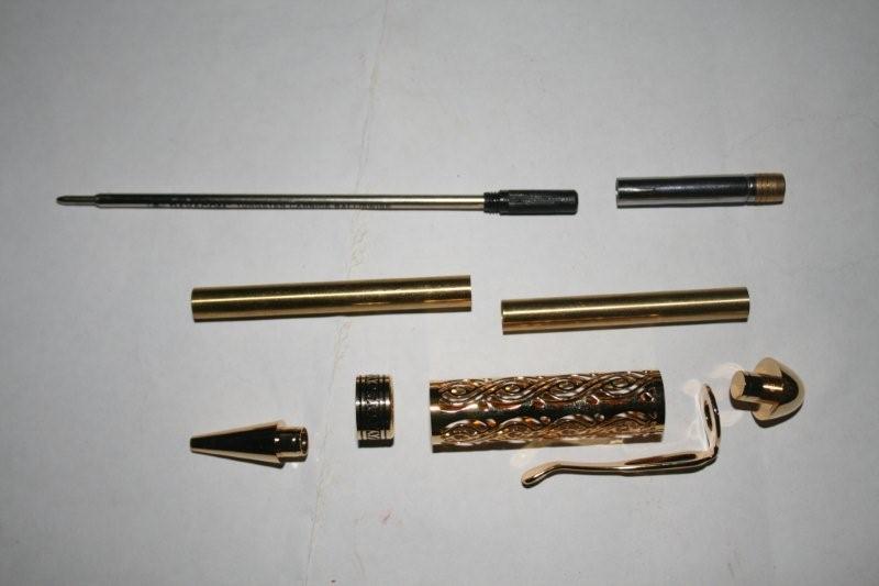

Re:tournage stylo 05 Fév 2013 16:50 #72834
Voila le mécanisme en question
C'est un "gothique" de chez MDT.

Pour moi quand je regarde ta photo, je pence qu'il se monte comme l'Euro Déco de chez SMA Diffusion. Je te met le lien il y a une notice avec.

Re:tournage stylo 06 Fév 2013 10:21 #72916
Pour monter ce modèle, je pense que ce qui est nécessaire c'est de préparer correctement tes bois pour celui du haut tu dois faire me semble-t-il un tenon pour enfiler la bague centrale et la coller, tu glisses ensuite le grillage par le haut et vérifie que ton bois ne dépasse pas si oui le réduire à la longueur du grillage et fixer le clip. le grillage doit être maintenu coincé entre le clip et la bague.
C'est du moins de cette manière que je vois le montage..
Bien à toi
Roland
Re:tournage stylo 06 Fév 2013 11:11 #72922
Roland
Je comprends mieux.
Je ne voyais pas comment la bague tenait et le tube ajouré.
