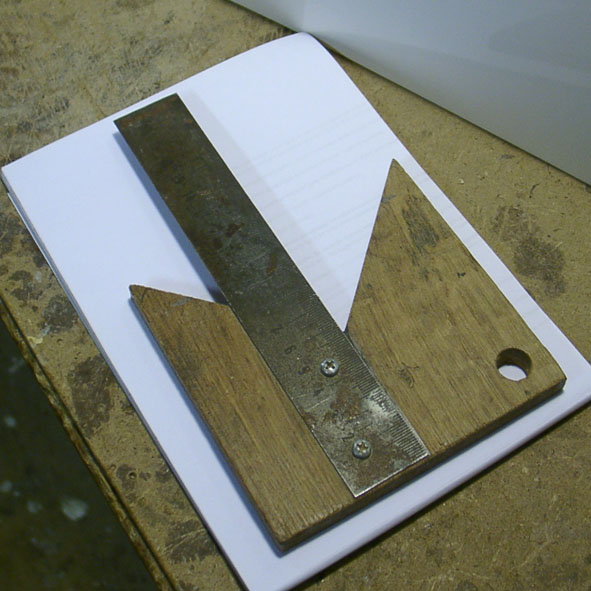

voici ma méthode qui fonction bien.

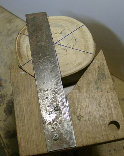

1° fabrication d'une équerre à centrer

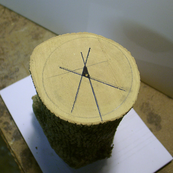

2° faire 3 ou 4 traits passant par le centre (ou presque)

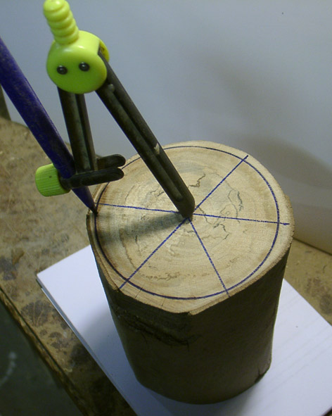

3° vous déterminé au croisement des traits d'une surface polygone et vous prennez le centre.
si vous voulez vous vérifier avec un compas, c'est approcimatif mais quand même prés du vrais centre
