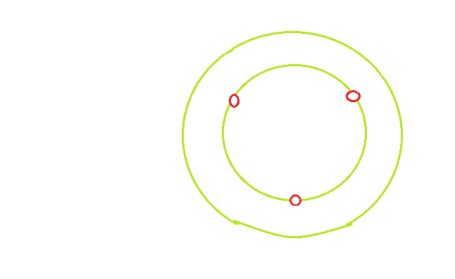

bonjour a toutes et tous j aimerai réaliser une boite a 3 pieds un tripode quoi
mais je n arrive vraiment pas a trouver une solution pour le parcage avec une vrai régularité
jspr que la question est clair
pour placer les perçages pas de souci
mais pour percer .....
bon tournage a tous

tu veux faire ceci www.couleursbois.com/index.php?option=co...65950&catid=27#65950[url=http://http://www.couleursbois.com/index.php?option=com_kunena&Itemid=27&func=view&id=65950&ca][/url]
si oui il faut faire un plan incliné, une espèce de fausse table sur ta perceuse à colonne
amicalement Olivier

voila c exactement cette idée la et j ai chercher une lustration plus clair mais ...
c donc ce genre de pièce qui me branche

merci je voie bien le principe mais crois tu que si je m en fabrique une fixe c est valable ?

oui, mais honnêtement 2 planches de contre plaqué, une charnière piano, une butée, une cale pour régler l'angle et le tour est joué, tu pourras t'en servir plusieurs fois et régler à souhait l'angle ;)
