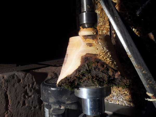

un morceau de pommier
après un bon dégrossissage
la prise de mandrin
bon tournage a tous

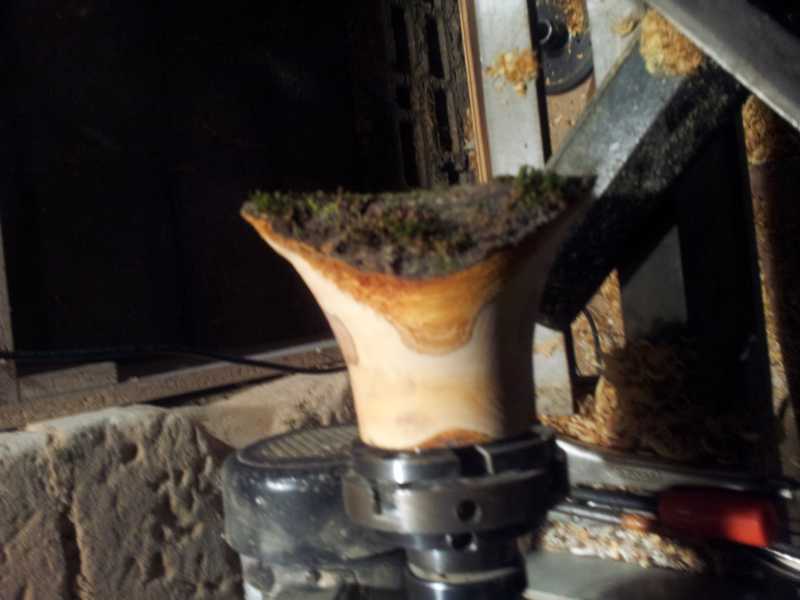

le creusage
bon tournage a tous

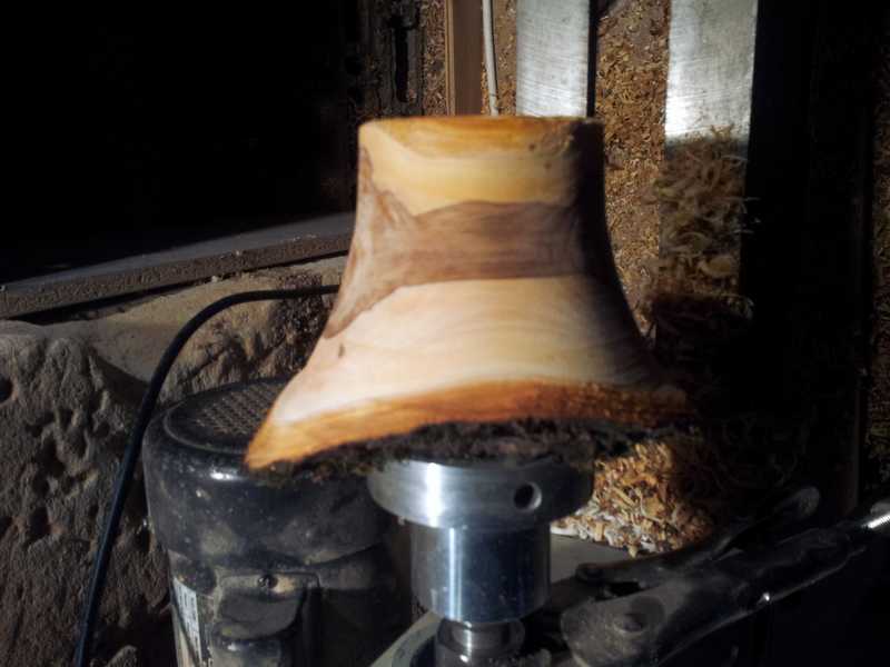

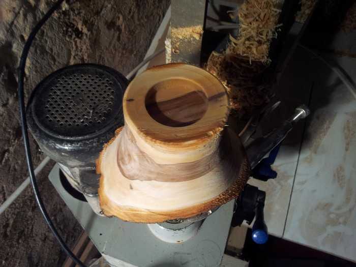

bon et bien ça ne marche plu ...
je vous mettrai la suite quand j'y arriverai

je l ai fai de manière reflex ... et quand j ai pris la pièce sur le mandrin je me suis dit et Me... ca risque de lâché . pas chance çà a tenu . mais effectivement a réfléchir
sinon que pensez vous de cette pièce ?

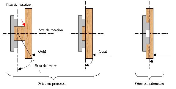

Après recherche sur le sujet c'est l'inverse qui est recommandé (discussion reprise du site de l'AFTAB www.aftab-asso.com/html/forum/viewtopic.php?f=1&t=2699).
Cependant en tournage de bois vert pour ma part le nombre de fois ou ma prise en expansion a lâchée me fait préférer la prise en compression avec laquelle je n'ai jamais d'ennui. Un aspect qui n'est pas abordé est la proportion de matière extérieure lors de prise en expansion qui à mon avis doit avoir toute son importance.
Gérard Bidou aborde ce sujet dans son livre "Technologie du tournage sur bois" et dit entre autres ceci "... Plus la distance par rapport au plan de rotation d'une part, et la distance par rapport à l'axe de rotation d'autre part augmentent plus le porte à faux s’accroît ...". j'ai réalisé à partir d'un de ses schémas, 3 croquis :
- Le 1er correspond à la prise en pression représentant un risque majeur de rupture lors du tournage de la coupe en bois de travers (flèche rouge).
- Le second, prise toujours en pression, avec un risque moindre par la réduction de la distance par rapport au plan de rotation et l'appui de la pièce sur les mors du mandrin.
- Le 3ème, prise en extension qui parait effectivement la plus sure (réduction de la distance par rapport au plan de rotation : porte à faux réduit au maximum).

Pour ma part je préfère affirmer que le montage du plateau (dans le cas présent) directement sur l'écorce et l'aubier et bien plus dangereux. :blink: :blink: :blink:
Imaginer un peut la tenue des vis :woohoo: :woohoo: :woohoo: :woohoo:
Regarder bien sur la première photos on voit une vis a travers l'écorce :S :S
La est le danger, dans le cas présent, il me semble. La prise mandrin dans le cas d'une petite pièce comme ça ne me chagrine pas
Pour ma part dans ce cas de figure, je fais toujours une emprunte de plateau à la scie à main et ciseau à bois pour avoir une tenue saine des vis.
Je suis surpris que personne n'ai fait la remarque ( Alors Raymond tu dors c'est pourtant toi qui ma appris cela :side: :side: )

je comprend ce que tu me dit sur les visses mais c est des 6/60 visser sans prés perçage l aubier mesure 2 cm donc de ce coté la pas de risque
c est quoi cette histoire d emprunte de plateau a la scie a mains et ciseau a bois ??? je ne visualise pas du tout et j aimerai bien comprendre ( car c est surement loin de être c.n )

Désolé d'insister mais je ne suis pas d'accord avec toi
Regarde ta vis sur la première photo:
Épaisseur du plateau : sensiblement 12mm
Vis dans le vide ( entre le plateau et l’écorce ) environ 15 mm
Épaisseur le l’écorce : environ 15mm
Épaisseur de l'aubier : environ 15mm
Soit au total 57 mmm pour de vis de 60 mmm donc tu as tes vis qui tiennent sur 3 mmm c'est à dire rien du tout :woohoo: :woohoo: :woohoo:
Pour faire une emprunte de plateau : exemple plateau dia 100mm: deux coup de scie sur le total épaisseur écorce + aubier + 5 mmm le tout sur un dia de 110 mm
Enlever entre les deux traits de scie au ciseau a bois et faire le fond plat
Ceci ne ce verra plus quand tu creuseras ton vase.
Et au regard de ta deuxième photos je suis modeste sur l'épaisseur de l'aubier.
J' ai peut être tout faux , aussi j'aimerai avoir d'autre point de vue sur le sujet.
Ceci n'est pas écrit dans le but de polémiquer mais d'assurer la sécurité .
La sécurité avant de ce faire plaisir ;) ;)
