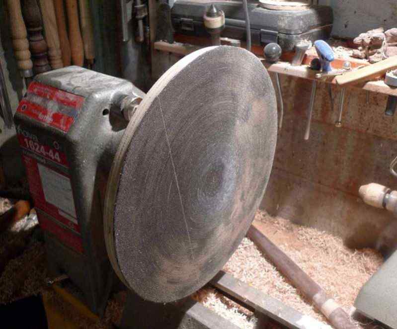

Bonjour Stéphane,
C'est à 17 euros cher RC machines. ils ont aussi les disques abrasifs velcro qui vont avec...
J'ai un plateau en CP de 22 avec un lapidaire acier fixé à demeure pour la tenue sur mandrin. C'est top !
extrait catalogue RC machines (la photo n'est pas passée)
disque autocollant velcro 300 Référence RCKFS300
Dimensions (brutes)
Longueur: 300 mm
Largeur: 300 mm
Hauteur: 2 mm
Poids: 0,10 kg
Dimensions (nettes)
Poids: 0,10 kg
€ 17,00 TVA 15% incluse, départ Luxembourg, frais de port non inclus
Tête de Bois
