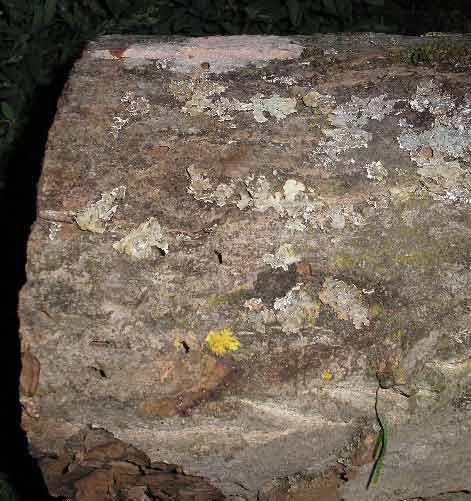

débutant dans le tournage, je commence à me constituer un petit stock de bois mais horreur ce soir ! Je vois cinq insectes à longues antennes sortir de mon abri (abri de jardin) où j'entrepose quelques morceaux de bois en vue de les faire sècher pour les tourner plus tard ... (surement des capricornes) ..voir photos des dégats !! Je regarde mes morceaux de bois et j'en trouve trois plein de trous voir photos .. grrr ... les mêmes essences de bois, heureusement apparemment le buis n'est pas touché .. ni le noyer ...
Ma question : vous faites comment pour stocker votre bois ? vous le traiter ? donc vous ôtez l'écorce ? vous faites déjà les ébauches , mais c'est pas facile de prévoir ce qu'on va en faire ...? merci d'avance ...
Je pense que c'est des capricornes donc, pour l'essence touchée ,je ne me souviens plus ...peut-être charme ou frêne ?
si quelqu'un la reconnait , merci encore ...
Manu

Ben oui tu as des invités gloutons.
Si tu veux éviter ce problème, il faut enlever l'écorce, ces petites bêtes ont tendance a élire domicile entre le bois et l'écorce, et à partir de là ils se dirigent toujours vers l'endroit le plus humide, c'est à dire vers le coeur.
Pour l'essnce du bout en photo je dirais plutôt charme que frêne, mais sans aucune garantie.
Bon dimanche.
Roland

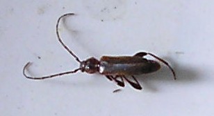

Pour les aliens , j'ai fait une photo d'une bête (gazée...), apparemment cela ne ressemble pas au Lamia textor .. ou vaguement ...celle-là mesure 2.5 cm , mais j'en ai vues qui approchaient les 4 cm ...
j'espère avoir tout éradiqué en me débarassant des morceaux atteints , et en usinant et traitant les autres ... Il me reste du buis que je n'ose toucher ne connaissant pas encore son utilisation, et en bois vert : du séquoïa , du noyer , et du cèdre ... Peut-être qu'ils ont pondu dedans , je vais surveiller , je n'ai rien mis dessus par contre ...

C'est peut être le grand capricorne du chêne ,(LE CERAMBYX CERDO}
mais comme on ne vois pas ses pattes , c'est assez difficile, mais ce doit être de la famille des capricornes.
à+ françois29
