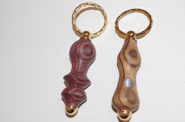

premier incrustation d etain 06 Déc 2012 17:48 #68314
  • 37thibaudplion
  • Portrait de 37thibaudplion
  • Messages : 220
les autres arriv
bon tournage a tous

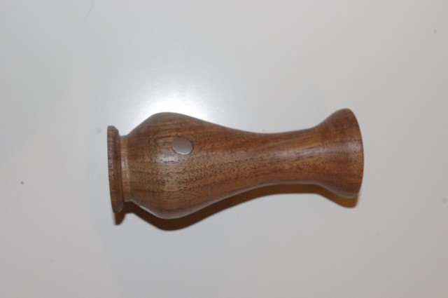

Re:premier incrustation d etain 06 Déc 2012 17:49 #68315
  • 37thibaudplion
  • Messages : 220
n°2
bon tournage a tous

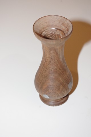

Re:premier incrustation d etain 06 Déc 2012 17:50 #68316
  • 37thibaudplion
  • Messages : 220
n°3
bon tournage a tous

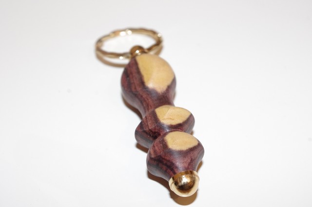

Re:premier incrustation d etain 06 Déc 2012 17:51 #68317
  • 37thibaudplion
  • Messages : 220
n°4 et dernierre
bon tournage a tous
Re:premier incrustation d etain 06 Déc 2012 17:51 #68318
  • 37thibaudplion
  • Messages : 220
n hesitez pas a comenter critiquer et conseiller
bon tournage a tous
Re:premier incrustation d etain 06 Déc 2012 18:56 #68324
Oui ,ça à l'air bien mais je ne trouve pas
très heureux le mariage de l'étain avec des
pastilles,je préfère quand c'est sur des fentes
à la rustique.

Re:premier incrustation d etain 06 Déc 2012 20:55 #68338
Les porte-clés on un belle forme, mais comment l'étain reste sur le bois ?
Re:premier incrustation d etain 06 Déc 2012 21:01 #68339
  • 37thibaudplion
  • Messages : 220
lamenuise écrit:
un percage de preference un peu plus large au fond
fair fondre l etain et le couler dans le trou le laisser refroidir metre une ou deux goute de cyanoacrilate dessu une foi l etain froid et apres tu tourne normalement ( il ne fau pas poncer ... sinon ca fai des trainées noir degeu )
voila voila jspr avoir repondu clairement mais ce sont mes premiers essai qui mertient d etre montré :blush:
bon tournage a tous
