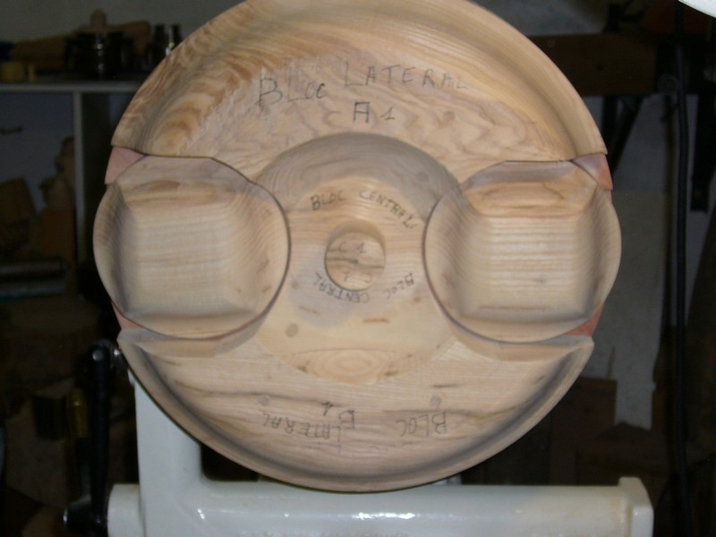

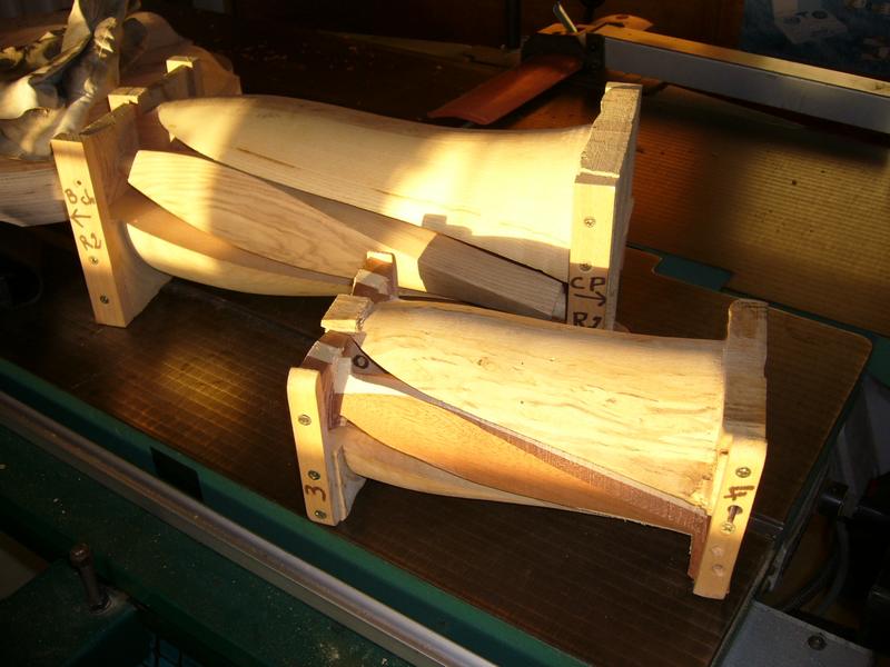

J'ai réalisé le mandrin matrice en l'air à diviseurs
d'après le livre de Gerard Bidout et l'aide de mon copain
Youenn Le Fur.

Re:Mandrin matrice 04 Déc 2012 12:19 #68154
Bonjour Calimero,

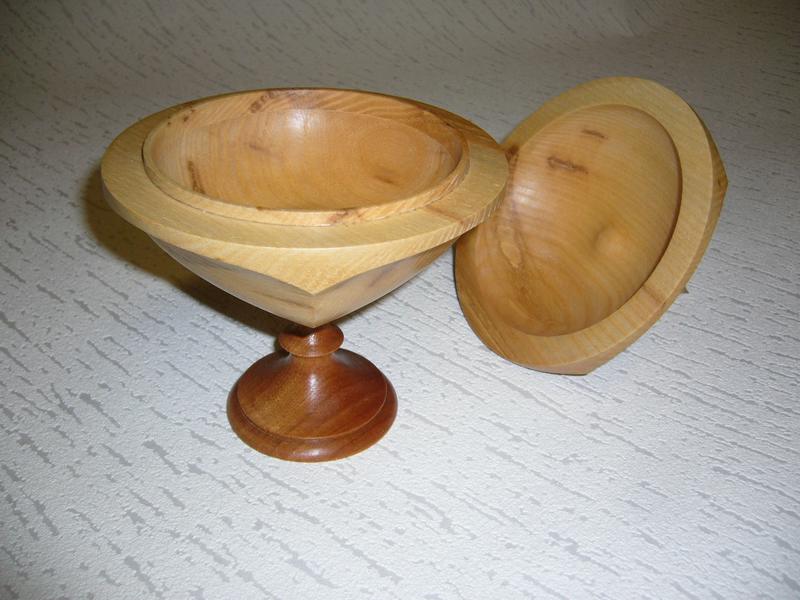

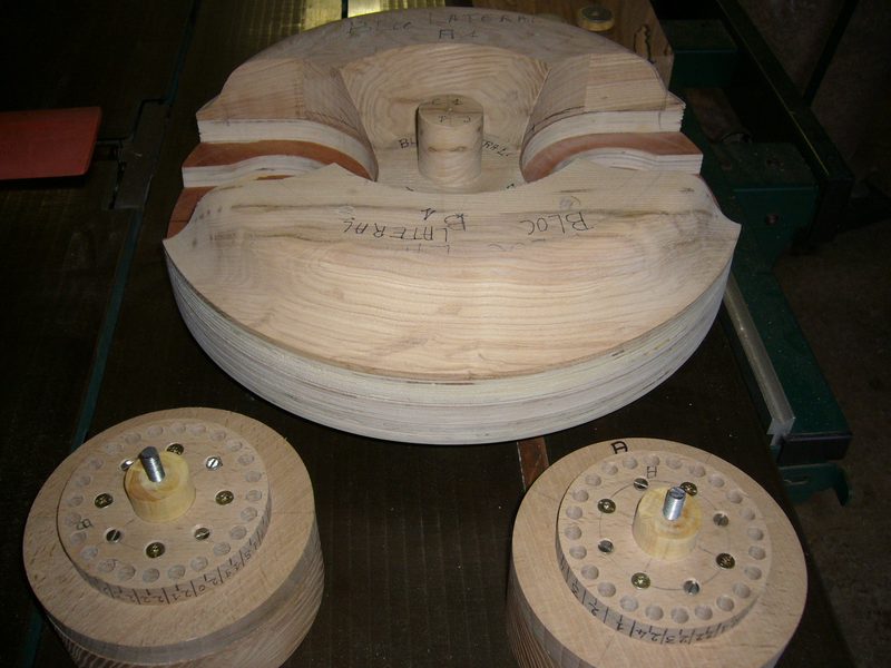

Un mandrin matrice sert à faire des boites
à facettes,il peut faire plusieurs modèles
car il possède deux diviseurs de 24 trous
il possède aussi deux formes de matrices
une extérieur et une intérieur qui peuvent
être combinées ensemble et remplacées pour des
autres profils.
La troixième photo montre les 2 ébauches d'une futur
boite.
Je mettrai la photo prochaine avec les profils réalisés.

Re:Mandrin matrice 04 Déc 2012 21:30 #68206
Le mandrin avec ses ébauches tounées.
,il me restera à les reprendre sur queue
de cochon pour les creuser,faire un pied
et un fleuron.

Re:Mandrin matrice 05 Déc 2012 21:44 #68271

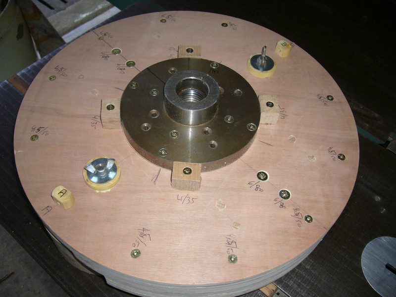

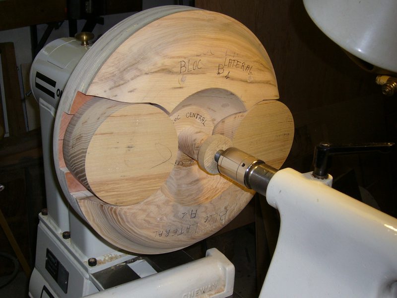

Je vais essayer de vous répondre.
Raymond,le diam des pièces font 140mm.
Jeanmi,les pièces à tourner sont fixées
par 4 vis sur le plateau qui est lui même
fixé sur le diviseur.
Narcisse,le mandrin est fait en contreplaqué
3 couches de 18mm les matrices sont en frêne
45mm d'épaisseur et le diamètre est de 380mm
ce qui me permet de faire des boites de 140mm
de diam,la forme interieur est différente ,c'est
un congé,pour l'instant je ne l'ai pas encore utilisé,
ce sera le prochain.

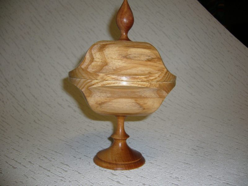

la première boite 4 facettes
