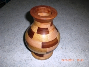

Bonjour à tous,
J'ai utilisé de la colle vinyllique classique pour faire ça ?
Pas de problème de tenue.
Vous en pensez-quoi ?
Re:quelle colle ? 17 Nov 2012 12:09 #67105
Bah zut alors et la Photos ?
Trop grosse peut-être ?

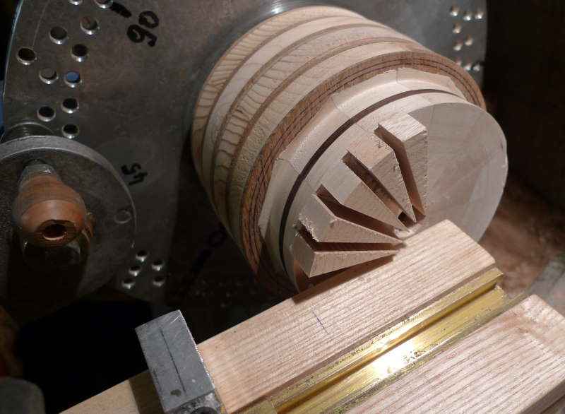

  • Francis Darbellay
  • Messages : 644
J'ai un problème avec la colle vinylique, elle ne prend pas assez vite
pour coller les morceaux ci-après...
Je voudrais tenir les pièces appuyées seulement 6 à 8 secondes et pouvoir
passer à la suivante.
Francis Merci d'avance.

Re:quelle colle ? 17 Nov 2012 19:47 #67129
  • zona
  • Portrait de zona
bonsoir
trop froide ??
c'est quelle bois ??
Re:quelle colle ? 17 Nov 2012 20:12 #67132
  • Francis Darbellay
  • Messages : 644
Pas froid 19 degrés.
le bois : acajou et érable. Merci.
Mon site: www.passion3fois.ch
Re:quelle colle ? 17 Nov 2012 20:30 #67134
  • Eric34
  • Portrait de Eric34
  • Messages : 774
bonsoir,
j'utilise la SOUDAL 64A qui est rapide (20min) et effectivement au bout de 20 minutes tu peux tourner la pièce, cependant j'aime bien attendre 1H
pour des petites pièces de bois, une pression de quelques dizaines de secondes suffi, mais c'est jamais conseillé. seul les cyano-acrylates permettent un collage rapide, mais la durée de vie dans le temps reste moyen.
