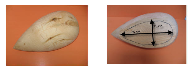

Je cherche une technique pour creuser une souris dans laquelle je souhaite inclure un jeu de roues téléguidées. Entre l'opinel et le truc sophistiqué, le bon compromis quoi !

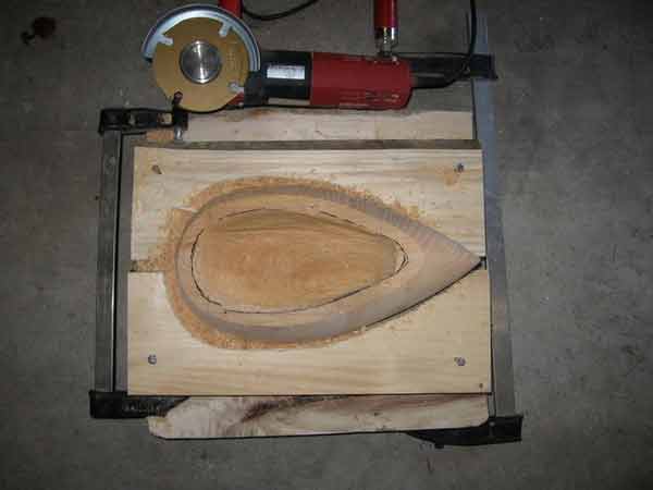

J'ai testé le creusage à la Power Gouge, ça marche assez bien mais je suis limité en profondeur. Je pense à un outil type "gouge électrique"...?

Voici l'image...

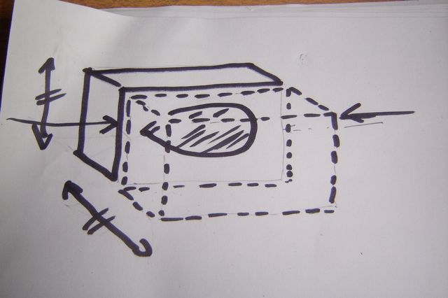

Pour la fabrication de cette coque de souris ,j'aurais creusé avant dans un bloc ,puis collé un deuxième bloc de même taille , collage "colle papier colle" puis usinage au tour en respectant bien l'axe , et décollage après finition.
je joins un petit croquis pour éclairer mes explications.

Merci à Francis 13 à qui je demanderais quelques explications complémentaires car je ne vois pas bien la succession des opérations...vu les dimensions du bloc de départ ! Quelle prise ?
