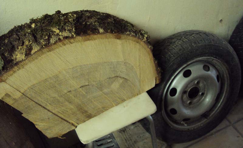

Re:De la branche au carrelets. 09 Oct 2012 09:35 #65384
  • zona
  • Portrait de zona
voila la photo du quart de la rondelle, j'ai pas pesé , mais c'est pas léger léger, l'aubier c'est le blanc exterieur ?
que feriez vous ? recoupez encore en 2 ? ou le laissez en un seul ? pour perdre moins de matiere
Merçi encore
Re:De la branche au carrelets. 09 Oct 2012 12:23 #65386
  • jeanmi
  • Portrait de jeanmi
  • Messages : 280
Avec ce bois garder l'aubier (partie blanche) n'est pas un problème, même si ses propriétés sont différentes du duramen (partie foncé).
Faire un plat ou quelque chose du genre en bois de bout ne me semble pas être une bonne idée, risque de fentes important. En revanche j'essaierais de tirer des carrelets de 15cm de longueur (épaisseur de la rondelle) pour faire des boites par exemple. Faire une ébauche en bois vert et laisser sécher les cylindres creusé. Voir vidéo de Raffan (désolé elle n'est pas complète).
Re:De la branche au carrelets. 09 Oct 2012 19:46 #65388
  • zona
  • Portrait de zona
bonsoir
Merci pour la réponse, tres constructive, comme je débute je prefère faire plusieurs boites comme vous me le sugérer.
Je vais m'atteler a faire des carrelets.
si je comprends bien si j'avais voulu faire un grand plat il aurait fallu que le tres gentil monsieur, coupe des rondelles plus grosses et ne pas creuser en bois de bout mais en boit de fil (si je ne me trompe pas dans les termes)..Merçi encore.
bon copeaux
Re:De la branche au carrelets. 09 Oct 2012 20:17 #65390
Bonsoir Zona
as tu vu mon message privé ?
Re:De la branche au carrelets. 09 Oct 2012 20:47 #65392
  • jeanmi
  • Messages : 280
Des grosses rondelles ça fait des bûches en fait ;)
Personnellement je ne tenterais pas de faire un bol ou un plat en boit de bout, mais bon je débute et peut être que ça se fait, ceci dit au niveau du dessin du veinage je ne vois pas trop l'intérêt
Une page en anglais pour que tu visualises le principe des bols et des plats
www.woodenbowlshop.com/making-bowls
