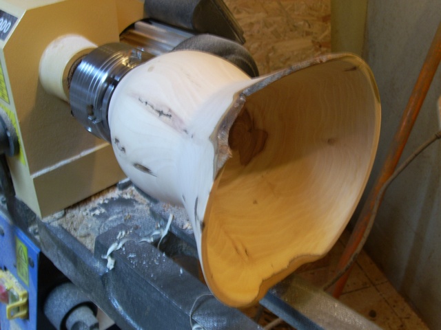

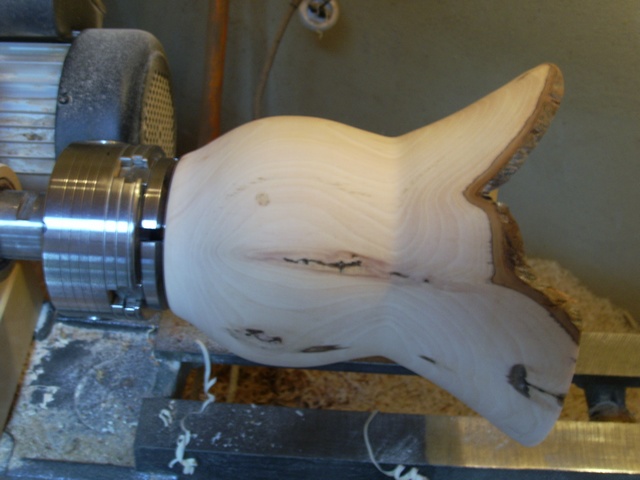

je suis a faire a vase en pommier que j ai commencé a creuser
pour avoir une finition un peu pres lisse en partie haute j ai voulu passer un coup de racloir avant de creuser la partie basse mais je trouve qu il arrache un peu trop ,il a tendance a partir vers le bas et faire un creu des que je touche le bois
avez vous une solution(vitesse de rotation,affutage etc)

Bonjour Miguel,augmente ta vitesse ..
Et un outil bien affûté ...

je vais essayer en augmentant la vitesse car c'est vrai il tournait qu a 600 OU 700 T/MIN
mais je n'osais pas aller plus vite de peur que ca m' éclate a la g..... avec un morceau comme celui ci

Bonjour Miguel
Pas facile à tourner avec le contact intermittent de la gouge.
Talonnage impossible donc affutage rasoir et passe légère.
Tu nous la montreras terminée.

je l ai creusé avec le proform de woodcut et je n ai pas eu de probleme a ce niveau la ca a été tout seul mais il y avait quelques petites vagues que j ai voulu enlever avec mon racloir et c est la que je ne n y arrivevais pas trop il accrochait un peu

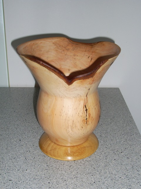

voici le resultat final

:) tres jolie vase miguel c est tres reussi moi j attaque les stylos a plus salut patrick ;)

Bonsoir Miguel
bravo pour ce résultat car ce n'était pas gagné d'avance.
tu as pu préservé un bord naturel, c'est très bien.
et pour la finition tu passes quoi comme produit ?

pour la finition fond dur+huile de tung et pour le socle de la cire en plus

Il est bien beau ce vase ;) j'aime ! ;)

qu'un seul mot magnifique ^^

Une belle ligne mais dommage que la couleur du coeur soit seulement au fond du vase ... mais pas facile de faire autrement.
