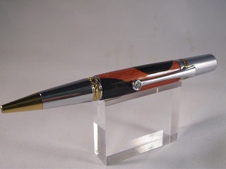

Comme promis voici le pas a pas pour le stylo 2 couleurs.
J’ai trouvé cette technique sur un site en anglais et voici la traduction.
Cette technique peut être utilisée aussi pour les moulins à poivre, tournage dissocié on peut dire pour tout.

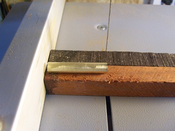

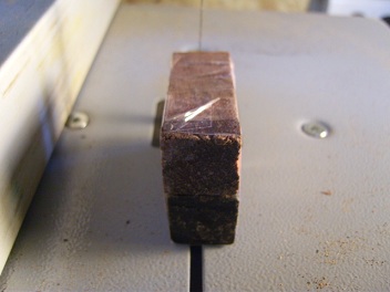

1) on choisi 2 bois de préférence de couleur bien distinctes ( ici j’ai choisi du padouk et de l’ébène) pour créer le contraste et on découpe les carrelets a la taille du tube du stylo.
2) On colle les 2 carrelets l’un sur l’autre moi je le fait avec du scotch bien sur tout autre technique est bonne comme par exemple le collage avec une feuille de papier entre les carrelets.

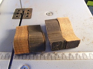

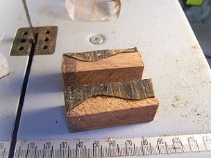

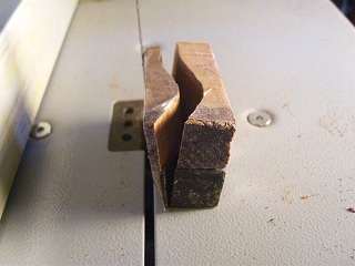

3) On découpe a la scie a ruban la forme désirée vous pouvez dessiner la forme au préalable moi je préfère le faire a main levée pour avoir des forme aléatoire. ATTENTION AU MAINS PRENDRE LES MESURES DE SECURITE.

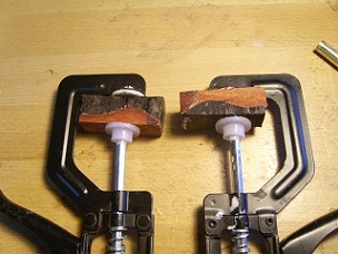

4) On croise les morceaux des carrelets on les colle et on laisse sécher sous serre joints ou étau.

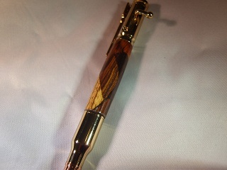

Comme on peut constater on obtient un carrelet qui est l’inverse de l’autre par exemple le stylo rouge avec tache noir pour madame et le noire avec tache rouge pour monsieur. Ou moulin poivre et moulin sel etc.…
Voila il ne reste plus qu’a faire le tournage comme d’habitude il faut quand même prendre des précaution pendant le perçage allez y doucement pour ne pas éclater les morceaux de bois . et pour le tournage il faut aussi allez doucement pendant le dégrossissage. Vérifier que les gouges sont bien affutés un accrochage peut éclater le collage.
Avec ce stylo j’ai utilisé 4 carrelet que j’ai découpé en deux puis croisé et collé ensuite j’ai redécoupé les 4 carrelets et recroisé ce qui fait que mon stylo a 4 bois différents.
voila bon copeaux a tous
Michel Gour

doublement joli :)

:) tres jolie stylos tres reussi bravo ;)

Magnifiques stylos!
Qu'elles sont les mesures de securité pour decouper un carrelet comme ça? Il faut bien le tenir!

Attention à tes doigts Anne :(
Ne fais pas de bêtises ;)

<bonsoir Anne
a mon avis un simple collage au pistolet à colle sur des martyres plus larges doit faire
l' affaire

Merci Big Bilou pour l'astuce.
Nigloo, je fais attention, c'est pour ça que j'ai posé la question.(trop de mauvais souvenirs!) :(
