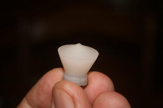

Re:tournage de noix 07 Aoû 2012 19:13 #63766
Bonsoir un éssai fait avec la noix prise entre pointe, tournage d'un petit tenon, reprise dans le mandrin talon avec petit mors.
Les photos ne sont pas faciles à faire tellement c'est blanc et un peu translucide

  • Messages : 1738
Beau travail Bernard,tu m'expliqueras bien le procédé de tournage car je ne comprends pas comment tu fais,Stéphane.

Re:tournage de noix 07 Aoû 2012 19:26 #63768
ok j'en ramasse d'autre demain, la boite que j'ai utilisé pour les ramasser était pleine !
faut en profitter quand c'est gratuit !

Re:tournage de noix 24 Aoû 2012 22:32 #64009

Re:tournage de noix 25 Aoû 2012 19:04 #64022
Je retenterais un essai avec cette methode.
La premiere n'etait pas concluant.

Re:tournage de noix 26 Aoû 2012 08:47 #64026
Stephane, je parlais de tourner la noix en la collant sur un bout de bois.
J'avais fait avec de la cyano et ca n'a pas tenu.
Malheureusement avec ces petites noix, elles sont souvent creuses.
On peut quand meme les travailler:-)
