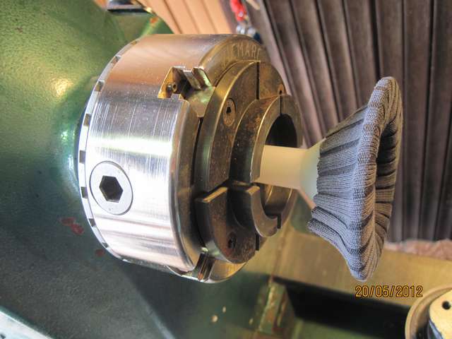

Entonnoir et vieilles chaussettes : Ça ressemble à un titre d'Agatha Christie mais ce n'est pas çà !
C'est tout simplement un truc pour tenir une boule lors de l'opération de reprise à 90 degrés nécessaire pour éliminer les tenons.
Peut-être ais-je réinventer la poudre, je ne sais pas. Je me dis que çà peut être utile à ceux qui ne savent pas.
1) Dans le mandrin, un entonnoir avec la partie fine la plus longue possible pour écarter la zone de travail du mandrin.
2) Autour de l'entonnoir, enfiler une vieille chaussette coupée dans le sens de la hauteur pour ne pas abimer la boule, surtout si vous avez réalisé la première partie de la finition. La chaussette, compte tenu de son élasticité reste parfaitement en place et de vient pas gêner le travail de la gouge comme un chiffon qui dépasse pourrait le faire.
Le preuve en image :
Tête de Bois

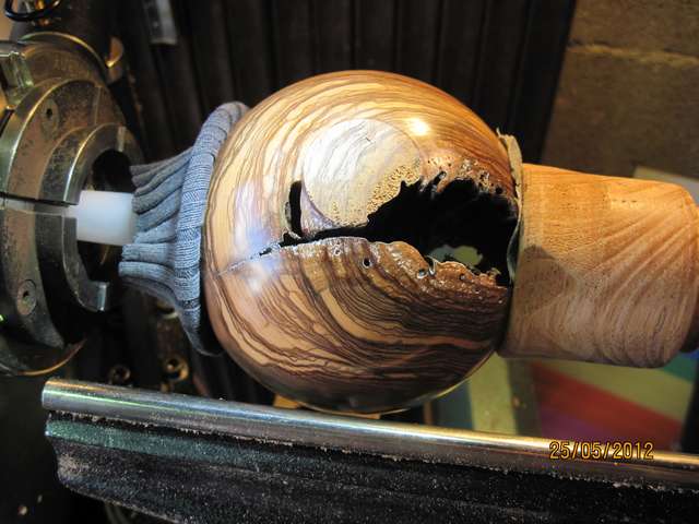

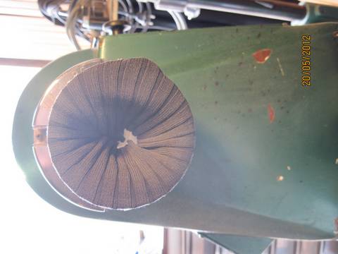

Je n'ai pas réussi à mettre plusieurs photo,
voila la suite :
Tête de Bois

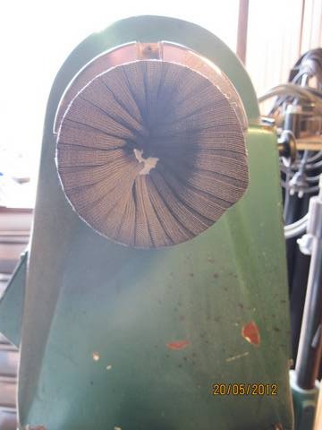

et la dernière :
Tête de Bois

prière de m'excuser pour la photo ci-dessus qui est de coté : De toute façon, en penchant la tête, c'est toujours le même trou de la même chaussette !
Claude
Tête de Bois

Une autre astuce aussi, visible sur le premier post :
J'ai fais soudé chez Bezombes à Béziers un barreau d'acier inox sur le porte-outil. Maintenant, inutile de passer un coup de lime de temps en temps pour éviter que çà accroche : L'outil glisse super !
Tête de Bois

Deux bonnes idées ,merci Claude ;) c'est la boule que tu m'as montrée? elle parait plus grosse sur la photo ?
Re:Vieille chaussette et entonnoir 22 Juil 2012 17:05 #63326
  • tete de bois
  • Portrait de tete de bois
  • Messages : 74
Salut Alain,
Oui, c'est la même.
Tête de Bois

Re:Vieille chaussette et entonnoir 26 Juil 2012 07:36 #63427
  • Messages : 9964
  • Remerciements reçus 131
Bonjour Claude
l'idée me séduit, mais avec des chaussettes en laine ou en coton ?
avec le plastique sa ne glisse pas ?
Re:Vieille chaussette et entonnoir 26 Juil 2012 12:18 #63440
  • tete de bois
  • Messages : 74
Eh oui Roger, tu peux même prendre des chaussettes en lin ou l'autre !
Les entonnoirs que j'ai semblent être en nylon épais. L'épaisseur, ou au moins une bonne tenue mécanique sont importants pour éviter le flambage.
Je n'ai pas eu de problème de glissement peut-être pour deux raisons :
la chaussette était entrainée car une petite poignée de l'entonnoir empêchait qu'elle ne tourne. de plus, elle était bien élastique.
A cause de l'énorme fente visible, très profonde dans le bois, j'ai été obligé de faire des passes très peu profondes pour ne pas prendre de risque.
J'avais prévu de mettre sur l'entonnoir en cas de glissement 3 petites pastilles adhésives antiglissement de chez IKEA (butée de façade de tiroir) disposées à 120 degrés mais je n'ai pas eu besoin.
Depuis, je me suis mis de coté un entonnoir spécial qui sert à verser le sel dans une machine à laver la vaisselle. Il me plait bien pour une boule de grand diamètre car il est très rigide malgré qu'il soit peu épais. L’inconvénient, c'est qu'il ne dégage pas très loin du mandrin mais c'est parfaitement faisable.
Pour Yvan :
Coté contre pointe, j’ai fais ce que probablement font les autres tourneurs en plus ou moins sophistiqué : j'ai usiné un alésage cylindrique serrant sur la partie cylindrique de la poupée mobile (partie tournante) avec un cône au fond pour loger le cône tournant de la poupée. A l'extérieur, j'ai fais un cylindre dont la section qui touche la boule via un petit chiffon est en creux pour recevoir la boule.
Tête de Bois
