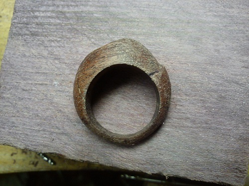

J' ai comme challenge de fabriquer une bague en bois (amarante pour le moment)
mais je travaille actuellement avec des outils de bijoutier et j avoue que le résultat ne me satisfait pas!
Quelle techniques et outils? Je travaille en ce moment avec des limes et des échoppes (sortes de mini gouges)
Auriez vous des conseils à me donner ?
voici une ébauche test et une maquette de ce que je voudrai réaliser

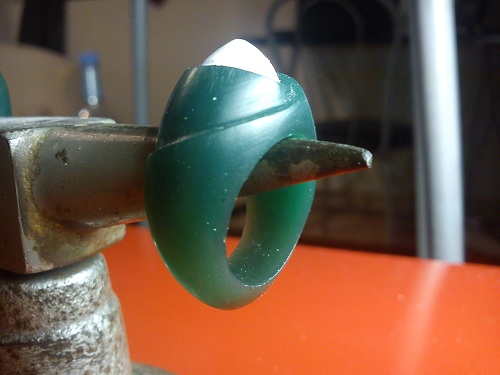

et voici la maquette en cire

c est ce que m a dit éric, au tournage ça risque d être compliqué et la sculpture du moins sur bois je n y connait rien
l essai que j ai fait a été limé, poncer mais pas de grand résultat au niveau de la texture et de la couleur du bois

Tu devrais essayer sur un bois plus facile que l'amarante comme les fruitier pour avoir la main.
Re:Je me lance 21 Mai 2012 20:15 #61048
  • lluis
  • Portrait de lluis
  • Messages : 51
pourquoi plus tendre ??

je c'est pas comment tu a fait sur la cire, c'est bien fait. je pense que tu pourrai y arriver sur du bois avec un petit couteau mais pas besoin du tour. bon courage

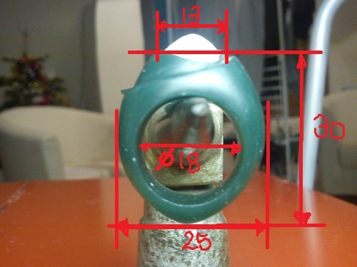

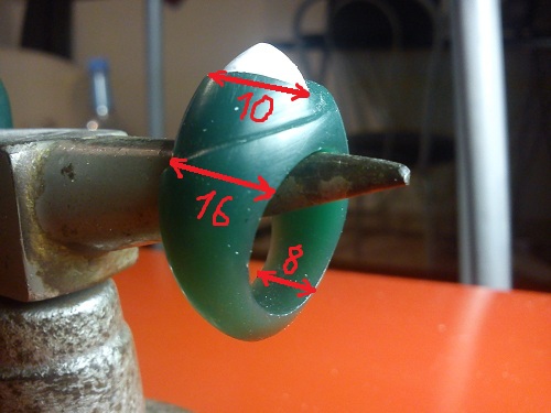

tu dis 16 d'épaisseur, mais au plus épais ? et le moins épais,tu ne peux pas mettre un petit schéma avec des flèches et côtes ,?
Re:besoin d aide : sculpture d une bague en bois 22 Mai 2012 16:37 #61118
  • lluis
  • Portrait de lluis
  • Messages : 51
alors d abord excusez moi pour la qualité du schéma mais c était le plus simple pour moi
Re:besoin d aide : sculpture d une bague en bois 22 Mai 2012 19:09 #61123
là je comprends mieux, cela doit pouvoir se faire au tour en désaxant souvent avec un mandrin spécial à concevoir ; donc pas mal de boulot pour une si petite pièce :(
Re:besoin d aide : sculpture d une bague en bois 22 Mai 2012 19:15 #61124
manque une côte ? :(

Mais j ai fait qques essais cet après midi je pense qu avec un couteau quelques limes et autres je devrai y arriver là ou je bloque c est pour le ponçage de l amarante
j ai les pores qui sont très prononcées est ce que la finition va me les boucher et mieux quelles finitions adoptées sachant qu il FAUDRAIT que ce soit imperméable et resiste à la lumière
Pour la côte manquante j suis pas très à cheval suffit juste que je la respecte pour les modèles suivants
à vu d oeil je dirai 22 23 ;)
