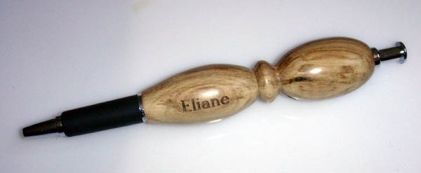

bonsoir,
ça donne ceci en laser:
Perso je n'ai pas la machine, car il faut déjà bien toucher avec correldraw et le paramétrage de celle-ci, mais tu as peut etre quelqu'un dans ton entourage qui l'a.
