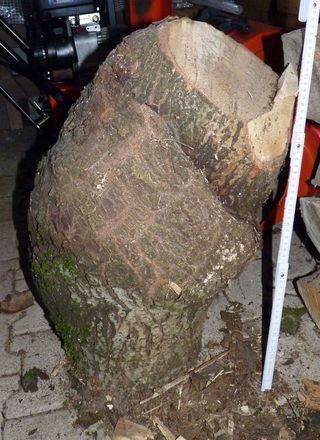

He bien a vrai dire , j'ai un chaudron ( ou une tête de chat, ou une loupe .....) d'aulne depuis un ans maintenant, et je me pose la même question que David
Re:comment conserver loupe de marronnier? 25 Mar 2012 18:21 #58276
Le seul moyen de gagner des annees c est de degrossir pour faire secher plus vite
Ou meme tourner une forme grossiere, mais garder une bonne epaisseur pour pouvoir la reprendre
J ai tourne une loupe de chene verte, pas vrament de fente vue que le fil du bois est dans tous les sens, absence de coeur mais par contre grosse deformation et comme j ai pas garde asser de matiere pas trop possible de la reprendre

ok merci je crois que je vais en coupée une, et laisser l'autre séchée.

Bernardj, tu la gardes comme elle est, une bonne bouille et.......SHREK :whistle:
Anne
Re:comment conserver loupe de marronnier? 26 Mar 2012 17:31 #58330
Anne , je suis bien de ton avis , elle a une bouille sympa comme elles est :silly: :silly: :silly:
