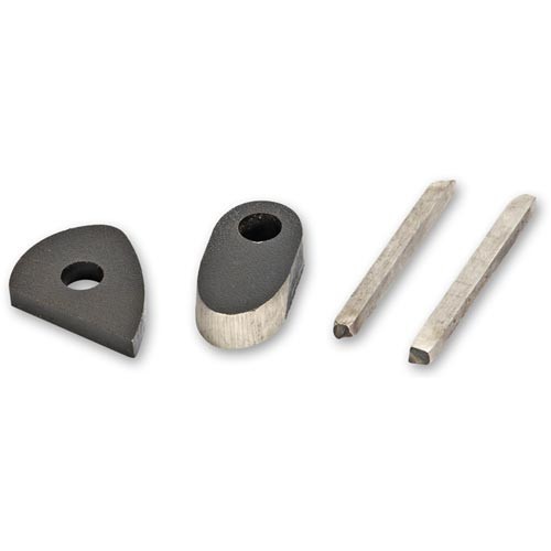

je comptes me fabriquer des outils de creusage et je voulais savoir si avec ce genre de pastille on peut creuser des pieces a cols fermés
[url=http://http://www.axminster.co.uk/crown-replacement-tips-for-crown-cryo-hollowing-tool-prod819695/][/url]
si vous avez des photos ou vidéos pour une bonne utilisation je suis preneur
merci et bon we

je n ai pas reussi a mettre le lien je mets une photo

:) miguel je pense que avec ca tu devrais pouvoir creuser ca doit foncionner a plus miguel ;) patoche 56

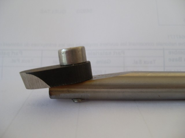

j ai commencer a fabriquer un outil avec une tige de 10 mm droite on vera apres pour le col de cygne et je voulais quelques petits renseignements pour une bonne utilisation
faut t il relever le fil et et avec quel parti de la pastille faut t il travailler et l angle par rapport a la tige
merci

serai t il pas a l envers ?? ton outil

je ne jamais utilisé ce genre d outil ni vu comment ca fonctionne
si quelqu un a une photo ou vidéo de l utilisation
merci

pour realiser des outils, j'utilise des barreaux hss de tournage, et tu dois respecter les angles d'affutage et d'attaque
pour trouver ceux ci, refere toi a de la litterature, la plupart du temps ils en parle au debut des livres
ou dans la documentation sur les sites d'outillages de tournage

j ai deja vu ton site mais j aimerai trouver un lien ou une vidéo qui montre bien l utilisation de ces pastilles ou une notice ce sont les pastilles du crown revolution
merci et bon we

Re:renseignement creusage 31 Mar 2012 14:02 #58508
Pour Miguel
non ces pastille viennent de chez Otélo
www.otelo.fr/fr/catalogue/plaquette-rech...-0001040580-skg.html
par cher s'affûte comme toutes les pastille par l'extérieur en maintenant cette dernière sur un axe et la rotation de la meule fait le reste.
pour l'utilisation c'est comme l'outil à anneau termite je crois.
on donne de l'angle et des que le copeau ce déroule on tire de l'intérieur vers l'extérieur et à hauteur d'axe.

roger avec le revolution y a ses pastilles founie, mais effectivement on les trouve aussi ailleur

ces pastilles viennent de chez axminster
sinon je ne connais pas ce roland mais s il voit ce message je veux bien une doc ce sont bien les pastilles du crown revolution j ai recu toute celles qui sont en photos un peu plus haut sur ce post

moi j'ai fais mon outil et j'ai mi cette pastille qui va très bien .
je n'ai pas de révolution.
pour miguel

je me suis peut etre mal exprimé,je n ai pas le revolution complet j ai juste acheté ces pastilles
je compte faire un outil a col de cygne par la suite pour passage etroit mais pour l instant je n ai fait qu un outil droit pour voir ce que ca donne
