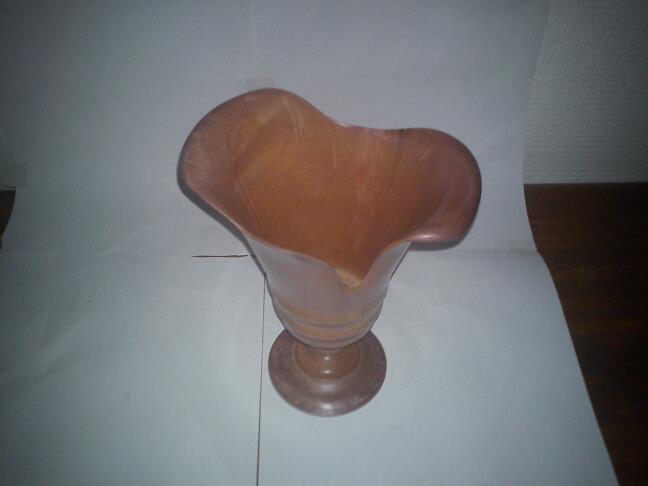

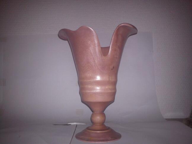

voici la dernier pièce que j'ai pu faire avant que mon tour déconne :unsure:. c'est du bouleau teinter avec du vins rouge. ca fait pas trop mal non? vous en pensés quoi? si vous avez des truc pour teinter le bois avec des couleurs originale?

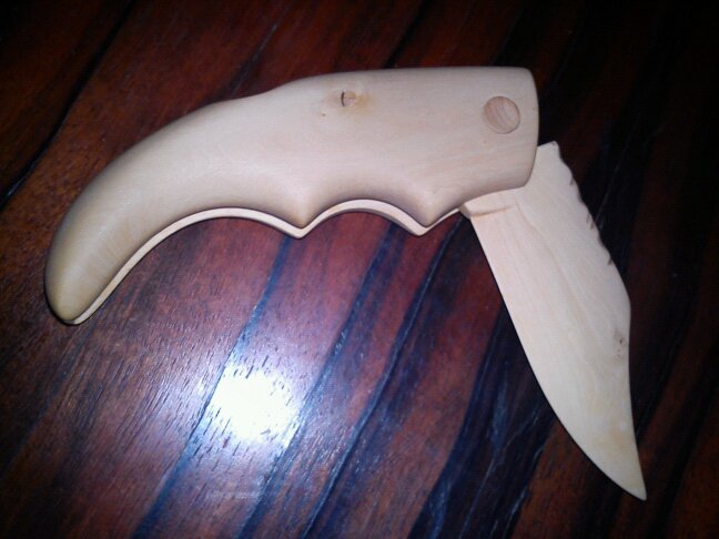

ok j'ai compris les photos que je voulais mettre son trop grande. sinon la photo c'est un couteau corse avec le mécanisme tout en bois (cran d’arrêt, ressort,...)

Jolie pièce, mais au niveau odeur ça donne quoi? Quel millesime?
Re:teinter au vins rouge 03 Fév 2012 19:26 #55661
Pas bête du tout cette idée de teinte !
Et pour la finition tu ponces après avec un très fin grain pour enlever le pore qui se relève ?
La teinte rentre bien en profondeur ?

pour les odeur ca va ca sent rien. après le ponçage j'ai humidifier ma pièce légèrement (attention a la déformation) pour relever les port du bois on peu le faire plusieurs fois, attendre que ca sèche bien, Puis un petit cou de ponçage. je cherchais un truc pour teinter ma pièce toute blanche pas très jolie. je connaissais la chicorer, il y a aussi le vinaigre par contre je connaissais pas la pelure d’oignon. j'ai vue a la télé un luthier qui ce servais de l’écorce de sapin pour teinter les violon, tu le fait tremper dans de l’alcool je crois? donc moi j'ai teinter ma pièce en deux couche avec un fond de bouteille qui trainais dans mon frigo, un petit cou de ponçage entre les deux. les pore du bois ce relèves pas comme je l'ai fait avant puis un coup de cire d’abeille(commercial) pour la finition. mais toute sorte de finition son possible je pense

oui c'est plus foncer. je trouvai que la première couche étai trop clair alors j'en ai mi une deuxième.
