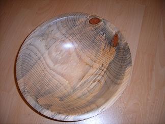

Re:arbre " araucaria " 26 Jan 2012 23:04 #55319
Voici les photos

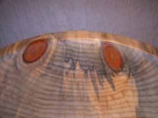

Re:arbre " araucaria " 26 Jan 2012 23:05 #55320
une autre
Re:arbre " araucaria " 27 Jan 2012 07:10 #55323
Bonjour Pierre
belle pièce et les nuances bleutées sont un début d'échauffement dans les résineux on le voit bien.
Re:arbre " araucaria " 27 Jan 2012 13:55 #55333
Bonjour Pierre ,
C'est sympa de nous faire découvrir l'araucaria
car je n'avais encore jamais vu ce bois,originale,
Le bleu,l'arbre était peut être mort sur pied ?
Re:arbre " araucaria " 27 Jan 2012 14:27 #55339
Merci Pierre de nous avoir fait connaître cette belle essence , avec cette magnifique coupe! ;)
Re:arbre " araucaria " 27 Jan 2012 14:30 #55341
Bonjour Pierre
Une belle coupe
Un beu bois avec des couleurs du peut-être à une exposition à la pluie.
Super
Re:arbre " araucaria " 03 Fév 2012 10:34 #55613
Bonjour à tous,
Oui l'arbre était mort sur pied, il n'est pas originaire de nos régions trop froide.
Il était mort depuis deux ans quand on l'a coupé et je présume que le bleu est dû aux intempéries car il n'est bleu que du côté qui touchait le sol.
Je l'ai laissé sécher comme les autres bois sous bâches un an en plateaux.
