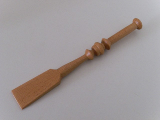

Re:spatule pour cuisine 22 Jan 2012 19:08 #55171
  • miguel22
  • Portrait de miguel22
  • Messages : 181
bonsoir a tous
j ai pris le temps de finir ma spatule
bonne soirée
Re:spatule pour cuisine 22 Jan 2012 21:01 #55174
Bonsoir Miguel
bien ta spatule et la décoration lui donne une identité, mais à l'usage tu te rendras compte que la décoration du manche n'était pas nécessaire.
Re:spatule pour cuisine 22 Jan 2012 22:08 #55178
  • miguel22
  • Messages : 181
salut roger
j ai juste fait ca sur le manche pour m entrainer un peu
bonne soirée
