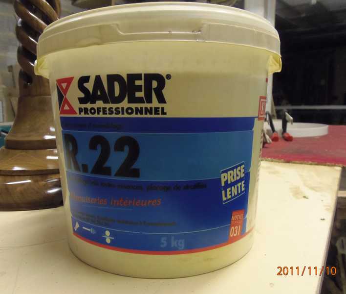

bonsoir loic ,
en ce qui concerne le collage du bois en général , je me sert de colle la sader r22 depuis plus 40 ans et pas de problèmes !
juste une précision ; qui est très importante , et ceci tous les pros te le dirons , il faut appliquer la colle sur les deux faces , et ne pas serrer de suite ; il faut attendre que la colle pénètre dans le bois avant de mettre sous presse : dans le jargon on dit , il faut laisser tirer /// selon la température ambiante et ou autres conditions , en général tu attend 4/5 minutes avant de serrer ;et là tu auras un collage tip top /
si tu serre de suite la colle va dégouliner de partout et il ne restera pratiquement rien a l'intérieur du collage !
tu peux faire un test ,et tu verra que collé comme j'ai expliqué ca ne lâchera pas !
régulièrement je contrôle certains collage , avec les chutes J'essaille de les casser pour voir si cela tien bien , et c'est le cas , le bois s'arrache au droit du collage , ce qui montre que c'est ok /// ci joint photo colle
cordialement

attendez ,
bonjour a tous ,
oui j'ai oublié de dire , que pour les bois durs et gras , je passe un coup de fer de rabot a dents sur les surfaces a encoller ce qui fait qu'il y a des micros rayures ,et de ce fait cela accrochera mieux ! et aussi si les faces de collage ont étés préparées a la dégauchisseuse , les surfaces sont trop lisse et il y as aussi des petites excroissances du aux couteaux quant il sont usés tous cela doit être tip top avant collage !
pour ce qui est de la colle sader r22 il y a des pot de 1 kg même avec pipette , et sa ce conserve bien tant que le pot est bien fermé . je pense que vous pouvez en trouver un peu
partout genre chez casto .
bizzzz
