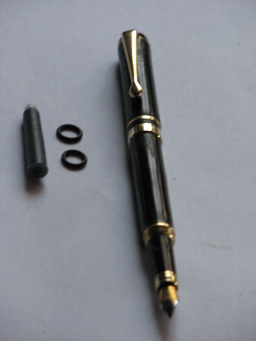

Stylos plume 29 Nov 2011 10:53 #52724
  • Gégé
  • Portrait de Gégé
  • Messages : 1653
Avec le mécanisme dans la pochette de la cartouche d'encre il y a 2 petits joints toriques je ne vois pas à quoi ils servent ni ou ils se mettent
Sur un autre stylo je ne les ai pas mis et ça fonctionne tres bien!!

Mécanismes chez FTFI Ces 2 joints sont dans la pochette de la cartouche d'encre
C'est le 3eme que je fais ,je n'ai jamais mis ces joints et je n'ai aucun probleme de fuite !

Pour le mode d'emploi voir le lien ci-dessous
www.pennstateind.com/library/PKPAR-FCEG_ins.pdf
Bon montage

Merci pour ce lien je n'aurai pas pensé mettre les joints à cet endroit
Re:Stylos plume 01 Déc 2011 23:46 #52845
j'ai déja fait ce style de mécanisme et je pense que ces joints serve a maintenir le capuchon bloqué style écrou nilstop
