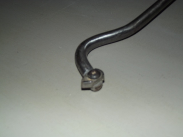

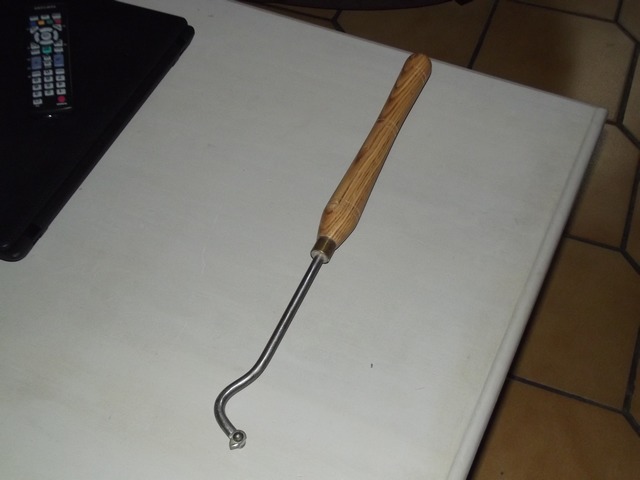

Bonjour a tous ,
Mon beau père m'a ramené un col de signe il y a quelque temps, par contre la pastille est totalement desaffuté.
J'en appel a vos connaissances quelqu'un aurait un outil de ce genre et pourrait-il me dire comment l' affuté et la manière de s'en servir.
Par avance merci.
benj
je vous joint des photos de la bète!
benj'

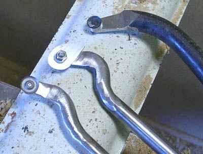

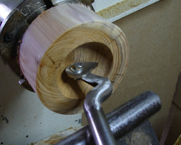

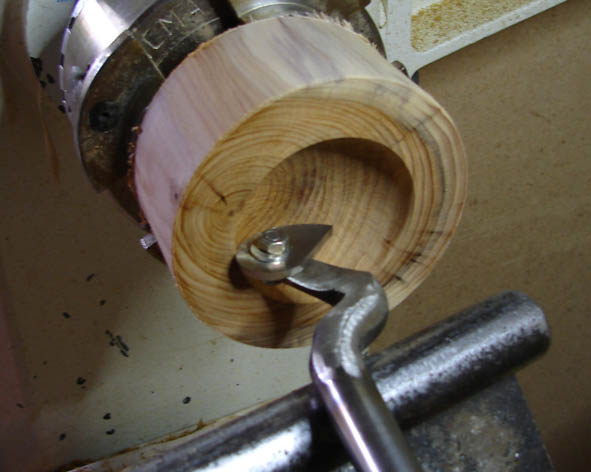

Re:et si on restait dans l'affutage 10 Nov 2011 16:04 #51818
Bonjour benjamin
j'ai rapidement fais une photo
avec un outil comme ce lui là, toujours être en appuis sur la partie droite (barre avec le col de cygne) autrement tu vas accrocher et sa va tourner.J'utilise cet outil pour finir mes fond de boites et partant du fond, la pastille toujours horizontal et légérement au dessus du centre , on tire vers l'extérieur et tourant légérement la pastille pour trouver le tranchant et en même temps on ramene la pastille au centre ou légérement au dessous du centre.Une dépouille de 7° à 10° est je pense le bon affûtage.
