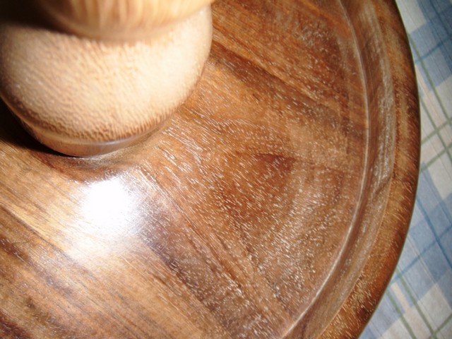

Bonsoir mes amis je viens comme tt le temps chercher des conseils auprés de vous.Mes objets tournés ont des traces de frottement sur deux faces ds le sens du fil du bois alors que deux faces sont hyper bien lisses;j'éspere que vous le verrez sur la photo,que faut il faire?Mauvais ciseaux?Merci d'avance à tous je sais qu'auprés de vous je trouverai la solution,Stéphane.

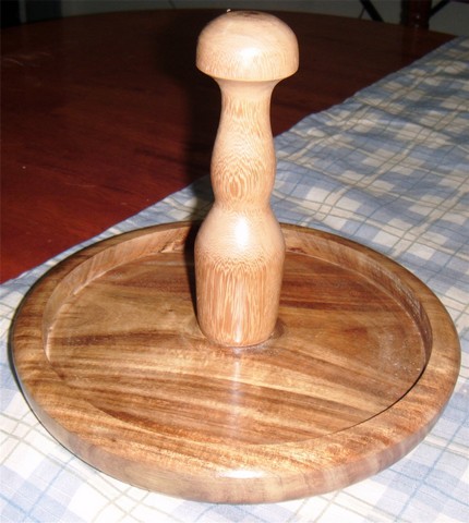

La piece:

bonjour stephane comment as tu fait ta finition?
thom
Re:Mauvaise finition! 03 Nov 2011 20:09 #51515
  • Stéphane Pépino
  • Portrait de Stéphane Pépino
  • Messages : 1738
Bonsoir Thom,avec du papier emeri,et cire classique,mais on voit toujours les traces de frottement apres,,Stéph.
Amateur débutant.
Re:Mauvaise finition! 03 Nov 2011 20:13 #51516
  • BEUCHER Bernard
  • Portrait de BEUCHER Bernard
Bonsoir Stephan
Effectivement il y a des problèmes de finition :(
plusieurs questions se posent:
- quels outils utilises-tu: gouges à creuser ou ciseau arrondi ou outil de forme?
- sont-ils bien affutés, fil relevé pour le ciseau?
-la tenue de l'outil est-elle correcte?
C'est ce qui me vient à l'esprit...mais ce qui est sûr, c'est que pour avoir une finition correcte, il faut faire des copeaux et pas de la poussière, donc ne pas faire du grattage...même si le grattage peut rapporter gros :laugh: :laugh: il fallait le faire, c'est fait :P
J'espère que mes réflexions vont pouvoir t'aider.
Bon courage à toi et bons copeaux
Bernard B.
Re:Mauvaise finition! 03 Nov 2011 20:27 #51519
  • Stéphane Pépino
  • Messages : 1738
Bonsoir Bernard,tes deductions me semblent bonnes,j'utilise un ciseau à bout arrondi et un à bout plat,pas de bonne qualité,et la tenue de l'outil je ne connais pas car je n'ai jamais vu tourner en vrai,merci,Steph.
Amateur débutant.
Re:Mauvaise finition! 03 Nov 2011 20:48 #51521
  • Messages : 9964
  • Remerciements reçus 131
Bonsoir Stéphan
je suis d'accord avec Bernard, sont résumé est bien vu.
en général quand cela n'arrive c'est simplement parceque jeveux finir une face dans ré affûter et la je gagne à tous les coups.un tranchant émoussé équivault à l'arrachage de matière.
Re:Mauvaise finition! 03 Nov 2011 20:54 #51522
  • Stéphane Pépino
  • Messages : 1738
Bonsoir Roger,dans ce cas je passe plus de temps à affuter qu'à tourner la coupe ne tient pas.Stéph.
Amateur débutant.
Re:Mauvaise finition! 03 Nov 2011 21:04 #51525
  • Messages : 9964
cela est du au bois exotique.
essais la solution de passer une toile abrasive 80 puis 100, 120, 150 avec une vitesse de moins du 1000 tours sans appuyer.
mais c'est vraiment une solution de dépannage que je déconseille, il faut mieux repasser la gouge.
Re:Mauvaise finition! 03 Nov 2011 21:07 #51529
  • Stéphane Pépino
  • Messages : 1738
Merci Roger,je note,mais je pense que je dois changer mes ciseaux,Steph.
Amateur débutant.
Re:Mauvaise finition! 04 Nov 2011 04:40 #51537
  • Messages : 2037
  • Remerciements reçus 54
Stephane
Un bon affutage tient mieux.
J'ai vu ton MP et te confirme dés que mes congés sont acceptés.
La tenue de l'outil, l'angle d'attaque , le fil relevé, ...
Plein de paramêtre permettent d'améliorer la finition.
A bientot
Re:Mauvaise finition! 04 Nov 2011 07:23 #51541
  • JJT
  • Portrait de JJT
  • Messages : 305
J'ajouterai que lors du poncage, à chaque grain, tu ponce en tournant, puis tu arrête le tour et tu ponce dans le sens du fil du bois.
JJT
Re:Mauvaise finition! 04 Nov 2011 08:40 #51542
  • BEUCHER Bernard
Bonjour Stéphan
Avant de changer tes ciseaux et de faire des frais peut-être inutiles,essaye de voir si dans ton entourage proche il n'y aurait pas un tourneur expérimenté qui pourrait te montrer de visu les techniques de base puisque tu me dis ne pas avoir vu de tourneurs travailler...Il doit bien en exister parmi les tourneurs du forum qui habitent pas très loin de chez toi...
A bientôt et bons copeaux
Bernard B.
Re:Mauvaise finition! 04 Nov 2011 09:03 #51544
Bonjour Stéphane,
Je rejoins les précédents avis des amis boiseux avec un petit plus pour celui de JJT où effectivement un ponçage dans le sens du fil tour arrêté permet de parfaire ta finition.
David
Re:Mauvaise finition! 04 Nov 2011 12:22 #51557
Bonjour Pépino,
Bernard a très bien résumé ton affaire.
je pense que les traces proviennent
du fait que tu utilises des ciseaux à racler
qui sont plutôt fait pour lisser l'intérieur
d'un creusage.
Il faut que tu aprennes à te servir d'une gouge
à profiler afin de dérouler des copeaux et non faire
de la sciure.
Si tu peux trouver quelqu'un qui te montres les bons
gestes,après ça ira mieux.
L'abrasif ne règlera pas ton problème.
Bon courage ça va venir.
